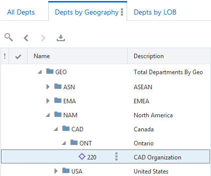

Layout a schede
Il layout a schede consente di lavorare su un'angolazione vista alla volta. Ad esempio, quando è necessario utilizzare solo l'angolazione vista Depts by Geography.
angolazioni vista visualizzate nel layout a schede

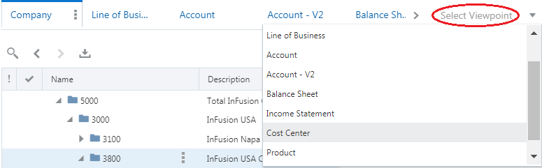

È possibile anche selezionare un'angolazione vista sulla quale lavorare dall'elenco a discesa nell'estrema destra del layout a schede. Questo elenco è utile quando esistono molte angolazioni vista.
elenco a discesa delle angolazioni vista

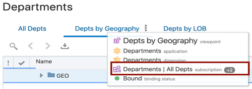

Nel layout a schede, è possibile spostare il mouse sul nome dell'angolazione vista per ottenere informazioni sull'applicazione e sulla dimensione. È inoltre possibile vedere se l'angolazione vista è un target di una sottoscrizione (fare riferimento alla sezione Sottoscrizione alle angolazioni vista), nonché visualizzare lo stato di associazione dell'angolazione vista (fare riferimento alla sezione Stato di associazione) e le date di inizio e di fine del periodo di sospensione se l'angolazione vista è attualmente sospesa (stato indicato da un'icona di sospensione di colore giallo) o se è imminente un periodo di sospensione (stato indicato da un'icona di sospensione di colore verde). Fare riferimento alla sezione Richieste e periodi di sospensione.
Le angolazioni vista con etichetta tempo vengono indicate con un'icona Etichetta tempo icona etichetta tempo. Le angolazioni vista con un'etichetta tempo privata sono indicati da un'icona Etichetta tempo privata icona calendario con utente .
Nota:
Se l'angolazione vista è il target di più sottoscrizioni, verrà visualizzato il nome della prima sottoscrizione creata e il numero aggiuntivo di angolazioni vista delle sottoscrizioni verrà indicato con un segno più, ad esempio +2.
screenshot che mostra la finestra di informazioni sull'angolazione vista con i dettagli descritti nel paragrafo

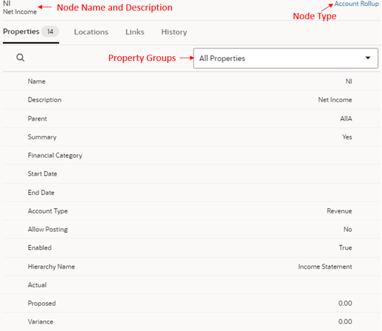

Nel layout a schede il tipo di nodo di un nodo selezionato nell'angolazione vista viene visualizzato al di sopra del pannello destro. Fare clic sul tipo di nodo per aprirlo nell'inspector. Fare riferimento alla sezione Ispezione di un tipo di nodo.
screenshot che mostra il tipo di nodo descritto in precedenza

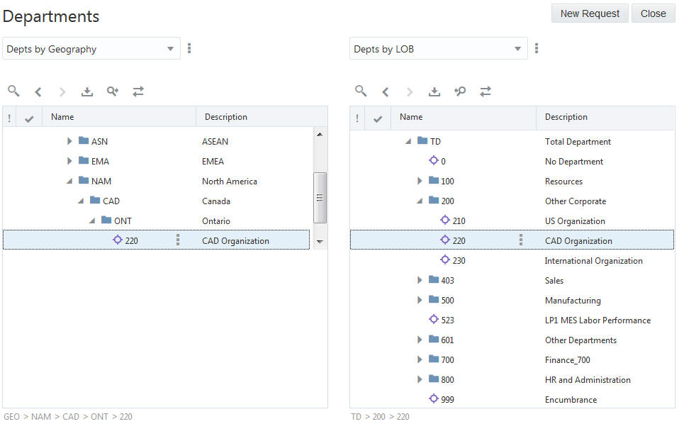

Layout affiancato
Il layout affiancato consente di eseguire le operazioni riportate di seguito.
  • Confronto visivo dei nodi, delle proprietà e delle relazioni tra due angolazioni vista.
  • Individuazione di un nodo da un'angolazione vista in un'altra angolazione vista.
  • Allineamento dei nodi tra due angolazioni vista. Quando si fa clic su un nodo in un'angolazione vista, il nodo viene evidenziato nell'altra angolazione vista.
  • Esecuzione di azioni di richiesta mediante menu azione.
  • Selezione e trascinamento dei nodi tra le angolazioni vista. Per trascinare i nodi da un'angolazione vista, è necessario disporre almeno dell'autorizzazione Partecipante (lettura) per l'oggetto dati nell'angolazione vista di origine e almeno dell'autorizzazione Partecipante (scrittura) per l'oggetto dati nell'angolazione vista target. Inoltre, deve essere possibile eseguire l'azione Aggiungi o Inserisci.
Nota:
Per confrontare, individuare, allineare e trascinare i nodi di tipi diversi tra due angolazioni vista con il layout affiancato, sono necessari i convertitori dei tipi di nodo. Fare riferimento alla sezione Utilizzo dei convertitori di tipi di nodo.
Fare riferimento alla sezione Visualizzazione angolazioni vista affiancate.
Ad esempio, è possibile utilizzare il layout affiancato per individuare il nodo 220 sia nell'angolazione vista Depts by Geography che nell'angolazione vista Depts by LOB.
angolazioni vista visualizzate nel layout affiancato

Riquadro dettagli nodo
riquadro dettagli nodo con descrizione degli elementi
Nel riquadro dettagli nodo vengono visualizzate informazioni relative a un nodo di un'angolazione vista. I proprietari della vista possono configurare l'angolazione vista per visualizzare proprietà specifiche (fare riferimento alla sezione Configurazione Visualizzazione proprietà in angolazione vista) e modificare l'ordine delle proprietà nella vista (fare riferimento alla sezione Modifica dell'ordine delle proprietà visualizzate). Gli utenti possono inoltre utilizzare il menu a discesa Gruppi proprietà per filtrare l'elenco delle proprietà visualizzate nell'angolazione vista (fare riferimento alla sezione Creazione, modifica ed eliminazione di gruppi proprietà).
Il riquadro dettagli nodo viene visualizzato a destra della scheda principale nel layout a schede e nella parte inferiore di ciascuna angolazione vista nel layout affiancato.
Utilizzare le schede nel riquadro dettagli nodo per accedere alle informazioni riportate di seguito.
