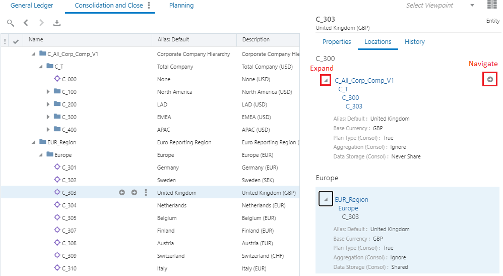

Per visualizzare le posizioni dei nodi, effettuare le operazioni seguenti.
  1. Aprire una vista e selezionare un'angolazione vista gerarchia.
  2. Espandere una gerarchia e selezionare un nodo.
  3. Fare clic sulla scheda Posizioni.
    Esempio di scheda Posizioni
  4. Per navigare nella scheda Posizioni, effettuare una delle operazioni seguenti.
    • Fare clic sul pulsante Espandi per visualizzare il predecessore del nodo.
    • Nella vista espansa, fare clic su uno dei predecessori del nodo per accedere a quel nodo.
    • Fare clic sul pulsante di spostamento per passare a una posizione diversa del nodo nell'angolazione vista.
    Nota:
    Nella vista compressa, è possibile passare solo al nodo. Non è possibile passare al predecessore di un nodo dalla vista compressa. Nella vista espansa, è possibile passare al nodo oppure passare direttamente a un predecessore del nodo.
