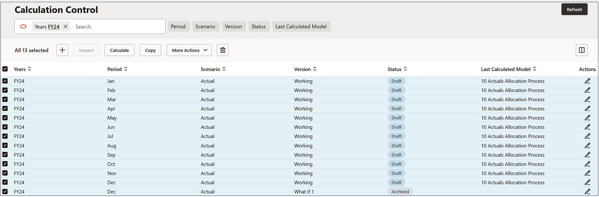

  1. Nella pagina Controllo calcolo filtrare gli anni fino a FY24, fare clic sulla casella di controllo accanto a Anni per selezionare tutti gli anni nell'anno fiscale 24 e fare clic su Copia.
    Pagina Controllo calcolo che mostra i POV FY24 con tutti i POV FY24 selezionati

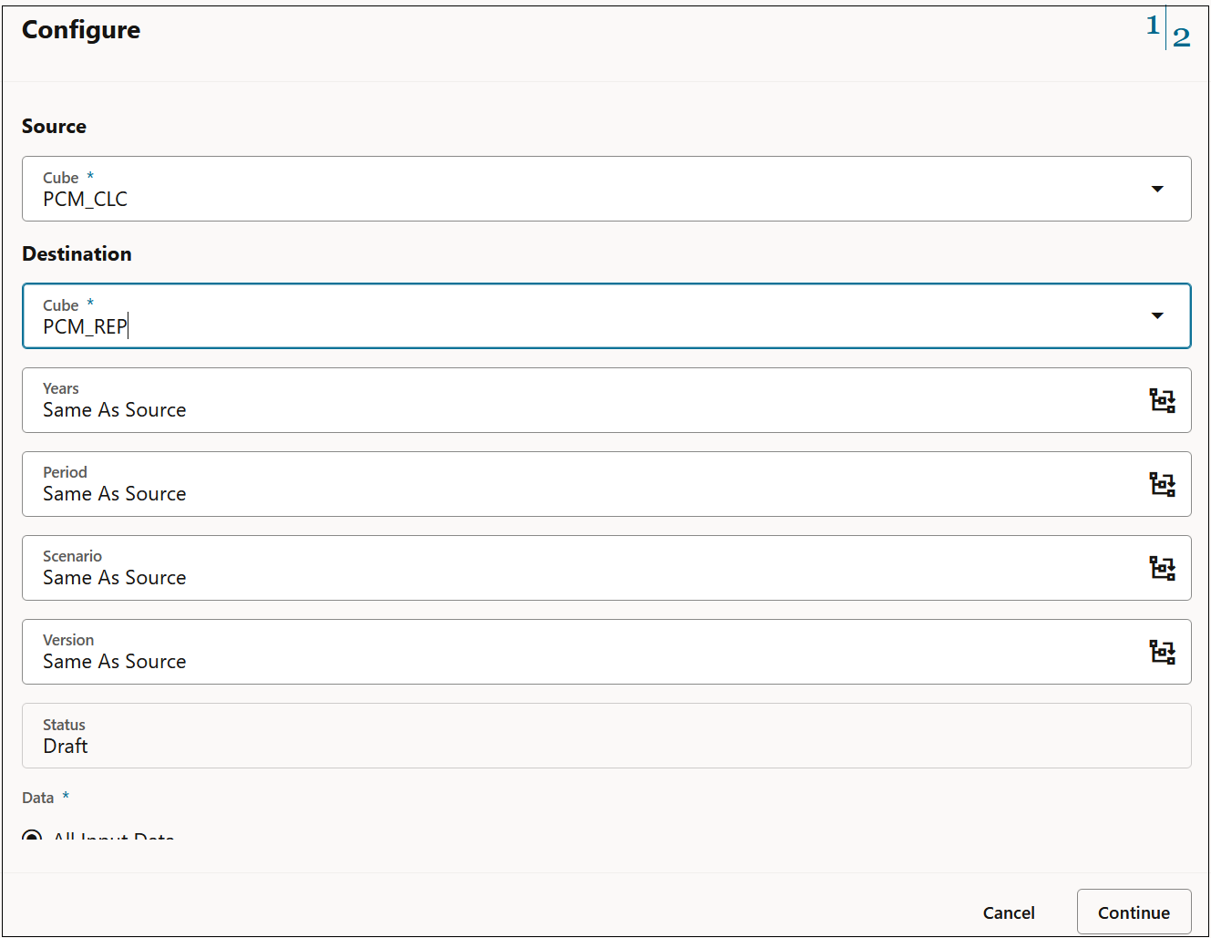

  2. In Configura, modificare il cubo Destinazione in PCM_REP, quindi fare clic su Continua.
    Finestra di dialogo Configura con PCM_CLC selezionata per il cubo di origine e PCM_REP selezionata per il cubo di destinazione

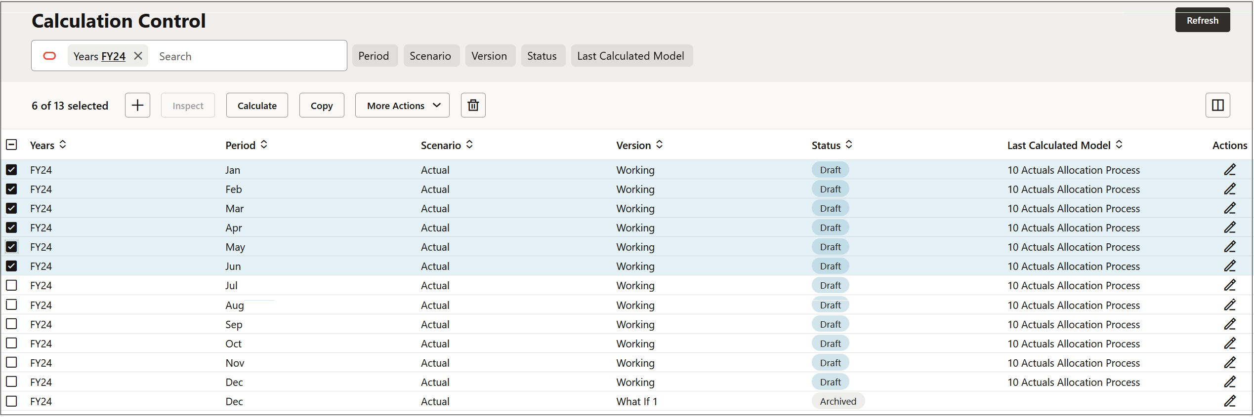

  1. Nella pagina Controllo calcolo filtrare gli anni fino a FY24, selezionare i POV da gennaio a giugno e fare clic su Copia.
    Pagina Controllo calcolo che mostra i POV FY24 con i POV selezionati da gennaio a giugno

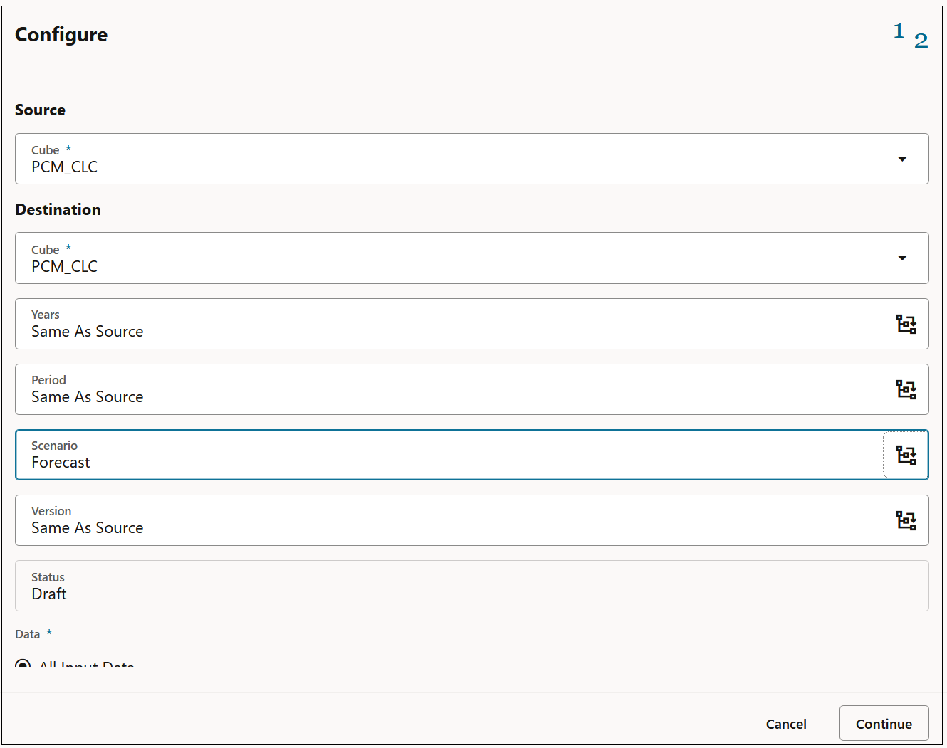

  2. In Configura, modificare il cubo Scenario in Previsione, quindi fare clic su Continua.
    Finestra di dialogo Configura con previsione selezionata per scenario

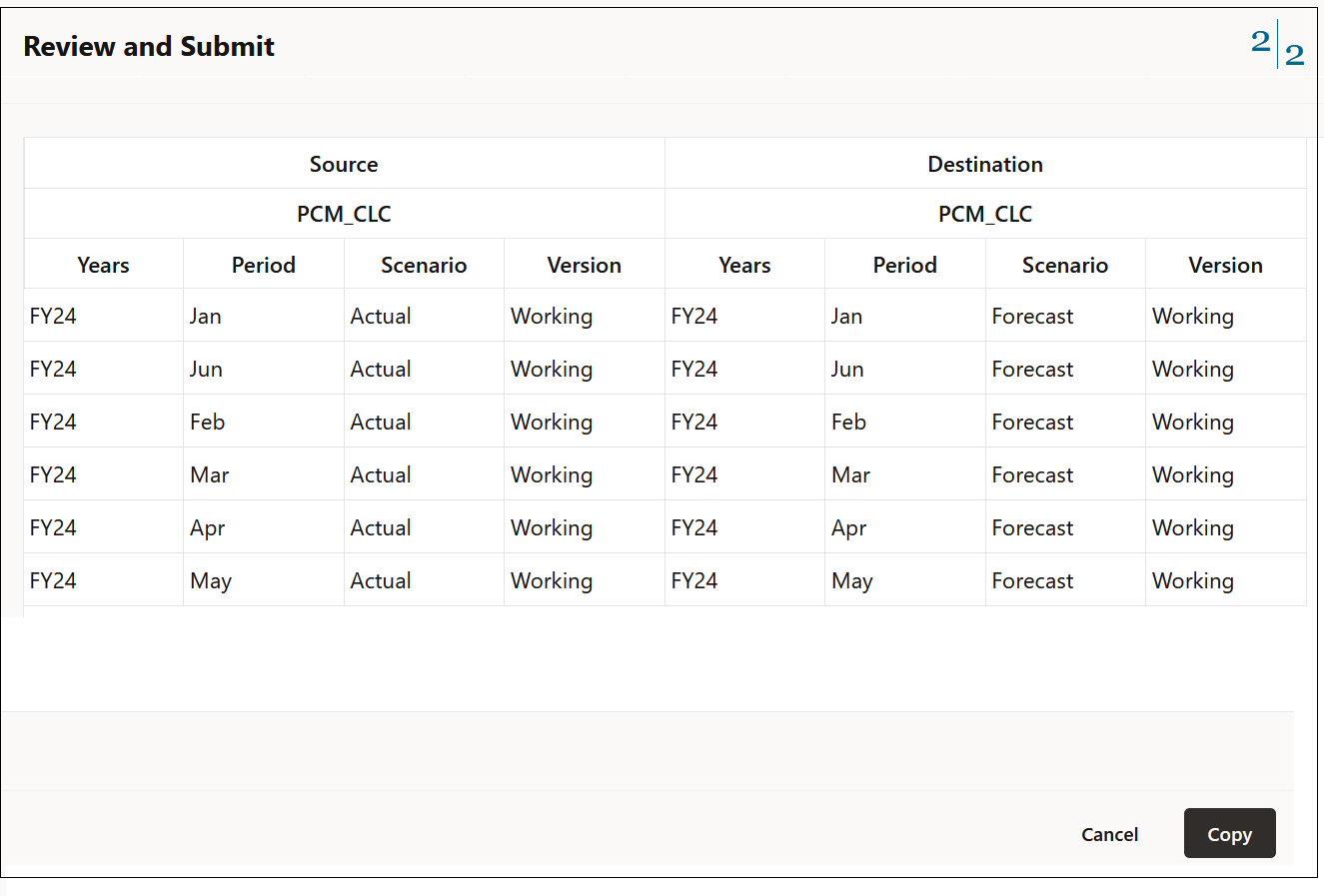

  3. Rivedere le informazioni in Rivedi e sottometti, quindi fare clic su Copia.
    Schermata Rivedi e sottometti con le selezioni dei dati di copia visualizzate
