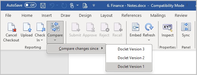

Dallo stato di check-out e caricamento è possibile eseguire un confronto del doclet selezionando la freccia sul pulsante Confronta nella barra multifunzione di Narrative Reporting, quindi selezionare Confronta modifiche a partire dal per visualizzare un elenco di versioni dei doclet. È possibile selezionare qualsiasi versione del doclet nell'elenco. Nella Figure 24-63 è stata selezionata la versione doclet 1.
Figure 24-63 Funzione Confronta a cui si è avuto accesso dalla barra multifunzione di Narrative Reporting
Menu a discesa Confronta a cui si è avuto accesso dalla barra multifunzione di Narrative Reporting - Confronta, quindi Confronta modifiche a partire dal e infine l'elenco delle versioni del doclet

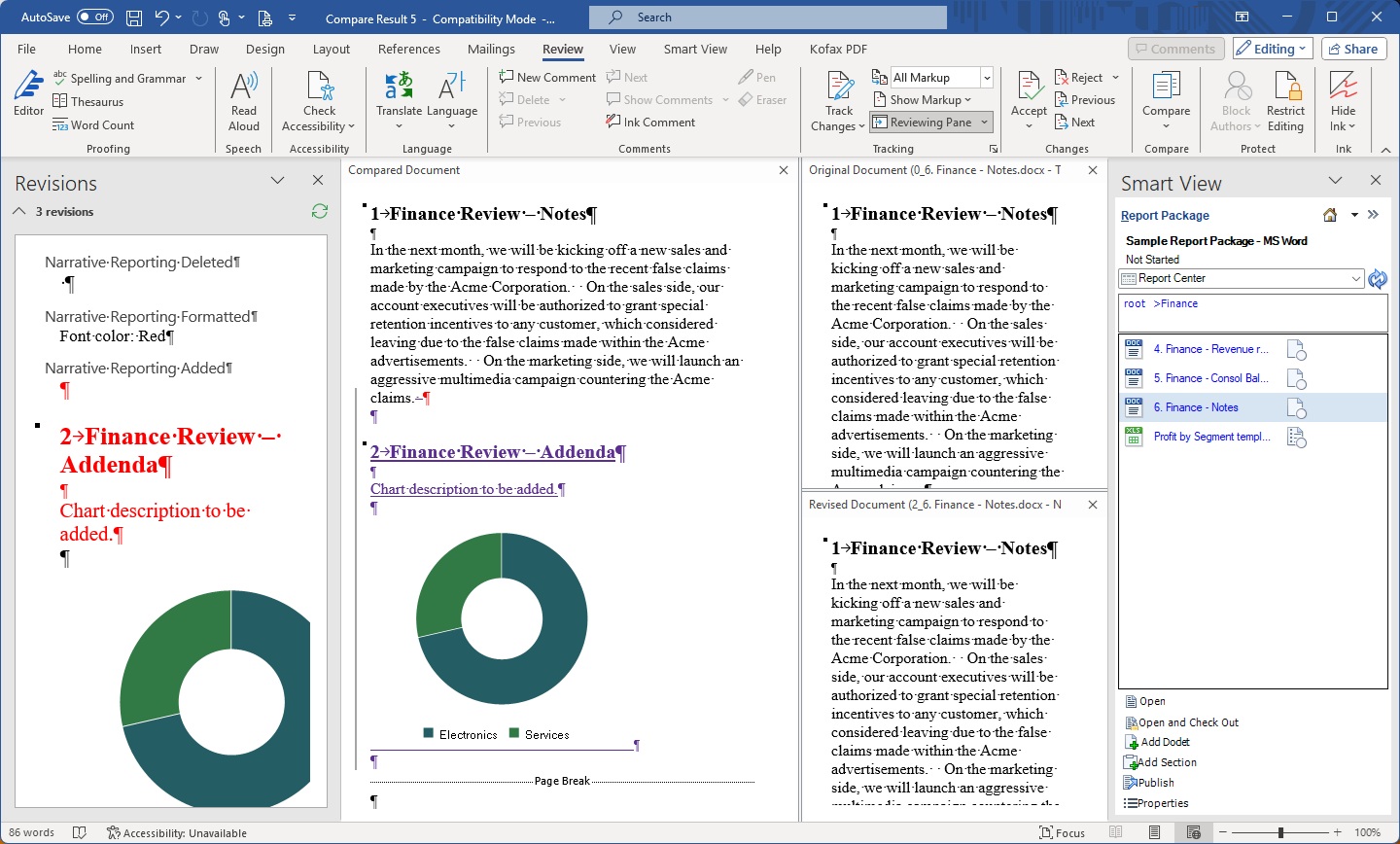

Il risultato del confronto delle due versioni del doclet viene presentato nel noto formato di Word con i seguenti riquadri:
  • Riepilogo delle modifiche
  • Doclet confrontato
  • Versione originale del doclet; considerarla come la versione base
  • Versione rivista del doclet, ovvero la versione che si sta confrontando con la versione originale
L'esempio illustrato nella Figure 24-65 mostra i risultati del confronto tra la versione originale di un doclet e la versione più recente:
Figure 24-65 Risultati del confronto del Doclet
Riepilogo delle modifiche, doclet confrontato, versione originale del doclet e versione rivista del doclet, ovvero la versione che si sta confrontando con la versione originale

  2. Per un doclet sottoposto a check-out, apportare le modifiche necessarie e caricarlo per abilitare il pulsante Confronta, quindi effettuare le operazioni riportate di seguito.
    1. Nella barra multifunzione di Narrative Reporting, selezionare la freccia sul pulsante Confronta, quindi selezionare Confronta modifiche a partire dal (come mostrato nella Figure 24-63).
    2. Dall'elenco delle versioni del doclet, selezionare una qualsiasi versione desiderata.
      Viene presentato il documento di confronto. Un esempio è visualizzato in Figure 24-65.

      Il documento di confronto viene presentato come illustrato nella Figure 24-65.
    3. Passare al passo 4.
  4. Nella finestra con i risultati del confronto del doclet, esaminare le modifiche utilizzando gli strumenti di Word necessari.
