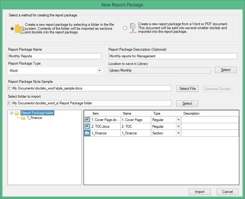

La cartella selezionata viene visualizzata con le relative sottocartelle nel riquadro sinistro nella parte inferiore della finestra di dialogo. I doclet e le sezioni che verranno creati a partire dai file e dalle sottocartelle vengono visualizzati nel riquadro destro, come mostrato nella Figura 24-9.
Figura 24-9 Opzioni per la creazione di una struttura di package report da una cartella
L'esempio nella Figura 24-9 mostra la finestra di dialogo Nuovo package report prima che venga fatto clic sul pulsante Importa. Nell'esempio vengono utilizzati i file della cartella File package report per creare una struttura di package report che verrà memorizzata nella cartella Monthly nella libreria.
Utilizzare la struttura di cartelle nel riquadro sinistro per eseguire il drilling verso il basso ad altre eventuali cartelle, per visualizzare ulteriori doclet e sezioni, nonché per apportare modifiche nella colonna Tipo.
Si supponga ad esempio che dopo la valutazione mediante Narrative Reporting a un documento Word sia stato designato un doclet Normale, ma che si desideri modificare la designazione in Supplementare.

Utilizzare la struttura di cartelle nel riquadro sinistro per eseguire il drilling verso il basso ad altre eventuali cartelle, per visualizzare ulteriori doclet e sezioni, nonché per apportare modifiche nelle colonne Nome e Descrizione.
