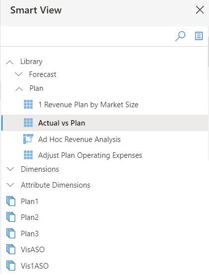

Pannello Home page di Smart View
Il pannello Home page di Smart View viene visualizzato sul lato destro dell'applicazione Microsoft Office. Fare clic sul pulsante Home nella barra multifunzione di Smart View per visualizzare il pannello Home page di Smart View.
Dal pannello Homepage di Smart View è possibile eseguire le operazioni riportate di seguito.
  • Ottenere una struttura ad albero dei form e delle griglie ad hoc presenti nella libreria e dei cubi presenti nell'origine dati.
  • Cercare form, griglie ed elenchi di task.
  • Selezionare form e griglie ad hoc senza aprirli facendo clic sull'icona corrispondente o sull'area accanto ai loro nomi.
  • Aprire form e griglie ad hoc facendo clic sui loro nomi.
  • Per aprire un form direttamente in modalità di analisi ad hoc, selezionarlo, fare clic con il pulsante destro del mouse sul nome del form, quindi selezionare Analisi ad hoc.
  • Per aprire una griglia ad hoc direttamente come form, selezionarla, fare clic con il pulsante destro del mouse sul nome della griglia ad hoc, quindi selezionare Apri form.
  • Avviare varie azioni e processi dal menu Azioni. È possibile anche selezionare un form o una griglia ad hoc e fare clic con il pulsante destro del mouse sul rispettivo nome per accedere a queste azioni.
  • Amministratori servizi: visualizzare e gestire dimensioni e dimensioni attributi. Fare riferimento alla sezione Utilizzo di Smart View per importare e modificare i metadati delle applicazioni in Amministrazione di Planning.

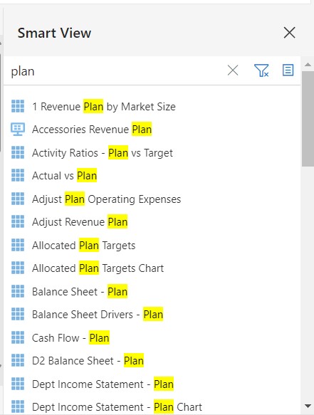

Casella di ricerca
La casella di ricerca, situata nella parte superiore del pannello Home page di Smart View, aiuta a trovare e ad accedere più velocemente a form, griglie ad hoc ed elenchi di task. Quando si inizia a digitare nella casella di ricerca, l'elenco degli elementi nel pannello Home page viene filtrato mostrando i nomi con il termine di ricerca evidenziato. Ad esempio, se si ricerca "plan", nel pannello Home page vengono visualizzati solo gli elementi che contengono le lettere "plan" nei loro nomi.
Risultati della ricerca con tutti gli elementi che contengono il termine "plan" nei loro nomi
La casella di ricerca supporta la ricerca senza distinzione tra maiuscole e minuscole. Se ad esempio si effettua la ricerca di "plan", "Plan" o "PLAN", viene recuperato lo stesso elenco di elementi che presentano questo termine nei nomi, indipendentemente dall'utilizzo di lettere maiuscole o minuscole.
Dopo aver digitato il termine, fare clic su Icona Ricerca. Gli elementi corrispondenti di tutte le cartelle nella struttura ad albero vengono visualizzati nei risultati della ricerca all'interno del pannello Home page. È possibile aprire un elemento direttamente dai risultati della ricerca facendo clic sul rispettivo nome. È inoltre possibile selezionare un elemento nei risultati della ricerca e fare clic con il pulsante destro del mouse per visualizzare altre azioni.
In assenza di elementi che soddisfano il termine di ricerca, il pannello risulta vuoto. È possibile cancellare la casella di ricerca facendo clic sull'icona Chiudi.

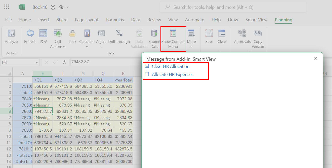

Menu di scelta rapida
Nei form è possibile accedere ai menu di scelta rapida selezionando un membro o una cella dati nel foglio e facendo clic sul pulsante Menu di scelta rapida nella barra multifuzione del provider. Le voci disponibili nel menu di scelta rapida possono variare a seconda del membro o della cella dati selezionata. Le opzioni disponibili dipendono dagli amministratori servizi e dai designer dei form e possono essere costituite da regole business o da voci di menu azioni definite per il form attualmente aperto.
Amministratori servizi: i comandi visualizzati nel menu di scelta rapida dipendono dai menu azioni definiti nell'applicazione Web e applicati al form. Fare riferimento alla sezione Amministrazione dei menu azioni nella guida Amministrazione di Planning.
Fare clic sul pulsante Mostra menu di scelta rapida per visualizzare la finestra di dialogo del menu di scelta rapida con le azioni definite per la cella dati selezionata
Il menu di scelta rapida consente di accedere agevolmente alle voci di menu utilizzate con maggiore frequenza nel contesto della cella selezionata. Le voci disponibili nel menu di scelta rapida possono variare in base alle opzioni selezionate dall'amministratore servizi durante la creazione del file manifest. Gli amministratori servizi possono aggiungere o rimuovere menu modificando il file manifest ed eseguendo di nuovo la distribuzione o il sideload.
