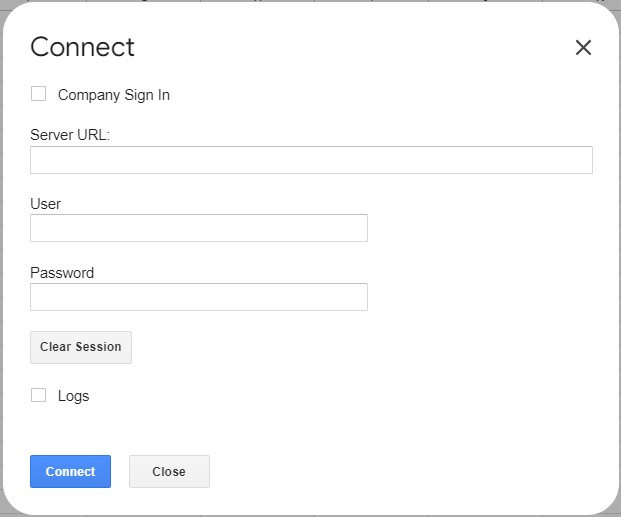

  3. Nella finestra di dialogo Connetti, immettere l'URL server del processo aziendale in uso, quindi immettere il proprio nome utente e la propria password nei campi Utente e Password.
    Visualizza la finestra di dialogo Connetti con l'autenticazione di base, ovvero nome utente e password.
  4. Fare clic su Connetti.

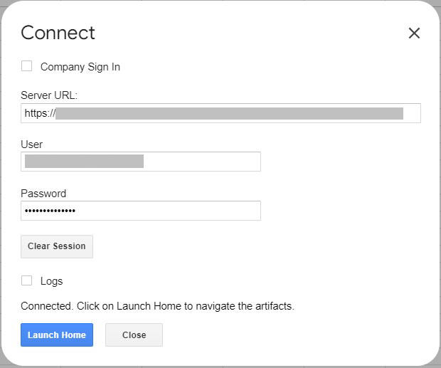

  5. Fare clic su Avvia Home page per aprire il pannello Home page Smart View.
    Visualizza il pulsante Avvia Home page nella finestra di dialogo Connetti dopo che viene stabilita la connessione.

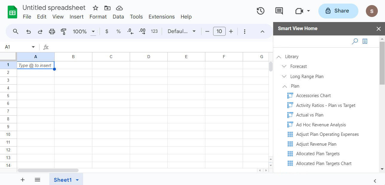

    Nel pannello Home page Smart View, è possibile visualizzare la libreria e lavorare sui form e sulle griglie ad hoc presenti nell'applicazione aziendale.
    Visualizza il pannello Home page Smart View contenente vari form e griglie ad hoc
