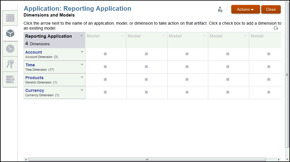

La dimensione è il componente di base di un'applicazione di Narrative Reporting. Corrisponde a una categoria di dati utilizzata per organizzare, recuperare e presentare dati aziendali.
Il tipo di dimensione determina il tipo di dati aziendali che saranno raccolti e segnalati dal sistema, ad esempio entità, valute, periodi di tempo e così via.
Ciascuna applicazione deve includere almeno due dimensioni:
Una dimensione Tempo
Una dimensione Conto
Non è necessario utilizzare tutti i tipi di dimensione nel modello. Non sono previste limitazioni sul numero di dimensioni aggiuntive o tipi di dimensione che è possibile creare, sebbene sia possibile abilitare al massimo 20 dimensioni alla volta in un modello.

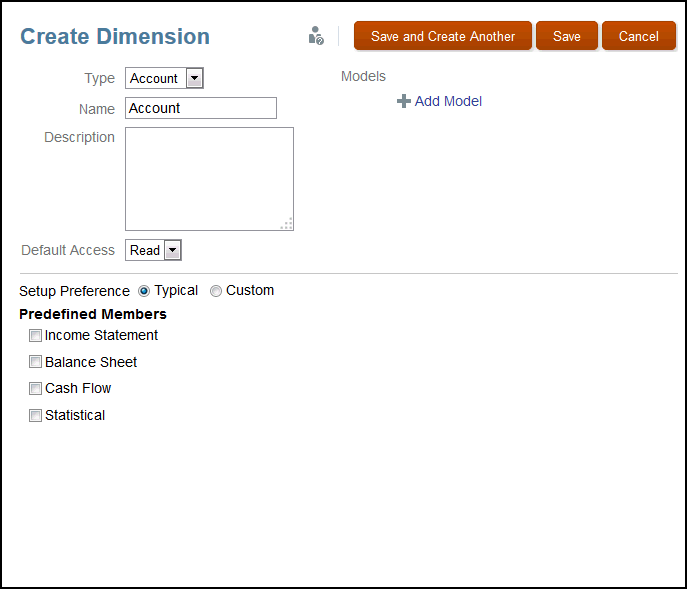

Durante la creazione delle dimensioni, sono disponibili due preferenze di impostazione per decidere in che modo si desidera popolare le dimensioni nell'applicazione:
Una volta creata una dimensione, è possibile modificarla manualmente nella gerarchia dimensione o aggiornarla utilizzando un file flat di generazione dimensione.
Preferenze di impostazione standard
Le preferenze di impostazione standard forniscono una serie di selezioni predefinite per ciascun tipo di dimensione, eccetto il tipo Generico. Quando si seleziona il tipo di dimensione, la schermata visualizza le proprietà predefinite corrispondenti alla dimensione selezionata. La tabella riportata di seguito visualizza i membri predefiniti per ciascun tipo di dimensione.
Tabella 4-2 Membri di preferenze di impostazione standard
| Tipo di dimensione | Membri predefiniti |
| Conto | Selezionare i tipi di conto che si desidera utilizzare:
| Valuta | Selezionare le valute utilizzate dall'organizzazione. Vengono visualizzati il codice valuta e il nome del paese. |
| Entità | Selezionare i tipi di entità che si desidera utilizzare:
| Scenario | Selezionare lo scenario che si desidera utilizzare per calcolare la varianza o la percentuale di varianza tra le coppie varianza/scenario selezionate. L'opzione Varianza indica la differenza come valore numerico e l'opzione Percentuale varianza indica la differenza come valore percentuale. I seguenti scenari sono disponibili e possono essere utilizzati per il confronto:
| Tempo | Selezionare il periodo di tempo base (mensile o trimestrale) e il mese di inizio del periodo.
| Anno | Selezionare un anno di inizio e di fine. |
| Generico | Non è disponibile alcuna opzione predefinita per il tipo di dimensione Generico. |

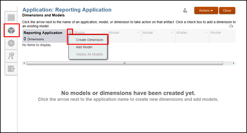

Per creare una dimensione, eseguire le operazioni riportate di seguito.
