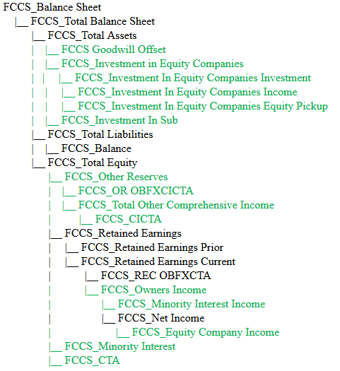

Ridisposizione dei membri conto popolati
Financial Consolidation and Close fornisce una struttura predefinita per il bilancio patrimoniale e il conto economico costituita da circa 60 conti (sia padre che base). È possibile modificare la struttura della gerarchia dei membri popolati e aggiungere altri membri padre o base in base alle proprie esigenze.
Sono valide le seguenti linee guida.
I nomi dei membri dei conti predefiniti non possono essere modificati, ma i loro alias sì. È possibile aggiungere un'ulteriore tabella di alias per una descrizione separata dei conti. I dati possono essere caricati, visualizzati e ricercati (in un selettore membri) per alias o nome del membro.
Si possono creare più gerarchie alternative per soddisfare diverse esigenze di reporting. Queste gerarchie alternative devono includere tutti i membri base della gerarchia principale, ma possono comunque essere organizzati in modo diverso.
Tenere presente che i vari calcoli di sistema e predefiniti andranno perduti se la gerarchia dei conti predefiniti viene ignorata. Molti dei calcoli incorporati nel sistema si basano su questa struttura dei conti. Come minimo, i seguenti calcoli si basano sui, e vengono applicati ai, membri dei conti predefiniti.

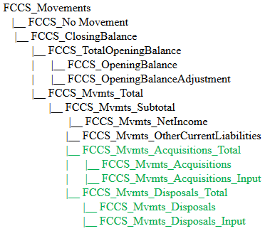

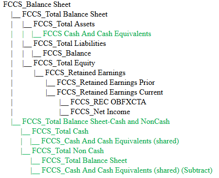

Membri di Bilancio patrimoniale base obbligatorio
Se si sta creando un'applicazione con dimensioni estese, è possibile selezionare l'opzione Di base in Reporting conti. Questa opzione consente di accedere a una gerarchia semplificata del set minimo obbligatorio di membri delle dimensioni Conto e Trasferimento in base alle funzioni abilitate e di un set minimo di form predefiniti.
Membri del conto Bilancio patrimoniale obbligatorio iniziale

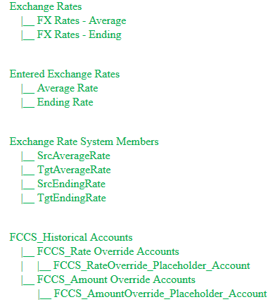

Membri del conto Bilancio patrimoniale con l'opzione Più valute abilitata
Se si abilita l'opzione Più valute, vengono aggiunte le seguenti gerarchie correlate alla valuta.

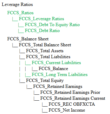

Conto Bilancio patrimoniale con l'opzione Rapporti abilitata
Se si abilita l'opzione Rapporti, il sistema aggiunge le gerarchie di rapporti e i conti di origine correlati a seconda delle opzioni di rapporto selezionate.

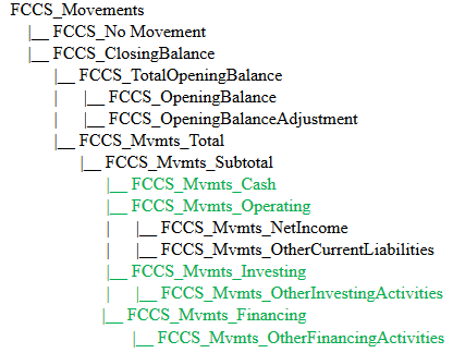

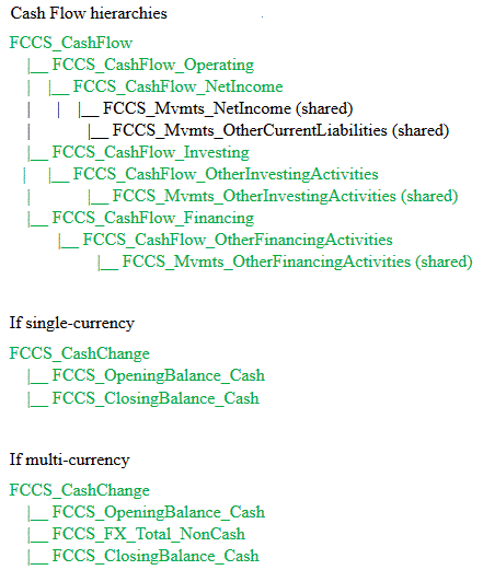

Opzione Reporting conti di base - Flusso di cassa indiretto
Se per l'opzione Reporting conti di base si abilita l'opzione Flusso di cassa indiretto, il sistema aggiunge i conti Flusso di cassa e la gerarchia Flusso di cassa aggiuntiva.

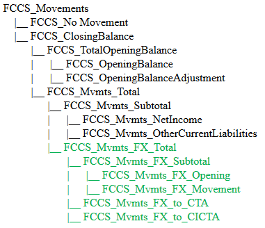

Membri di Trasferimento con l'opzione Più valute abilitata
Se si abilita l'opzione Più valute, vengono aggiunti i membri correlati alla valuta estera.

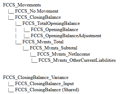

Gerarchia di input saldo chiusura
La gerarchia di input saldo chiusura popolata consente di caricare o immettere dati relativi al saldo di chiusura e di confrontarli con il saldo di chiusura derivato.
I dati del saldo di chiusura possono essere caricati nel membro FCCS_ClosingBalance_Input della dimensione trasferimento. Lo scopo di caricare i dati in questo membro di trasferimento è individuare qualunque discrepanza tra l'aggregato del saldo di chiusura più i trasferimenti periodici nel membro del saldo di chiusura padre e l'importo previsto per il saldo di chiusura in valuta dell'entità. L'input del saldo di chiusura non è tradotto o consolidato. Tuttavia, questo membro può essere utilizzato a livello di immissione dati nel relativo form per il confronto con il membro del saldo di chiusura aggregato e può essere altresì utilizzato nelle regole di calcolo configurabili per popolare un membro di trasferimento predefinito con la differenza tra il saldo di chiusura corrente e quello previsto (ad esempio, <trasferimento predefinito> = input saldo chiusura - saldo chiusura + <trasferimento predefinito). L'input del saldo di chiusura può essere caricato su FCCS_Periodic oppure su FCCS_YTD_Input, ma infine verrà comunque memorizzato in FCCS_Periodic, dal quale dovranno derivare tutti i calcoli. FCCS_ClosingBalance_Input è un membro del trasferimento saldo point-in-time, pertanto qualsiasi valore memorizzato in FCCS_Periodic corrisponde al valore che verrà recuperato da FCCS_QTD, FCCS_HYTD e FCCS_YTD. Se è necessaria l'aggregazione dei dati nel tempo, questi membri del trasferimento non devono essere utilizzati.
FCCS_ClosingBalance_Variance è un membro padre. Gli elementi figlio di FCCS_ClosingBalance_Variance sono FCCS_ClosingBalance_Input e FCCS_ClosingBalance(Shared).
Si noti che FCCS_ClosingBalance_Input non è valido per la convalida dei dati calcolati dal sistema e dei dati origine dei conti economici.

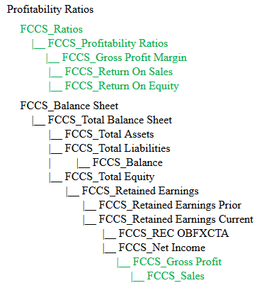

Calcoli valuta estera nella gerarchia Entrate nette
La gerarchia Entrate nette popolata nella dimensione Conto include un membro base denominato FCCS_REC OBFXCTA, Retained Earnings Current - Opening Balance - FX - CTA. Si tratta di un membro di pari livello di Entrate nette e un membro figlio di Retained Earnings Current.
Questo membro viene popolato con la somma del saldo di apertura dei conti di tipo Conto economico e in tale conto vengono create una singola voce FX e una singola voce FX-to-CTA in base a un calcolo dei valori per il conto economico totale.
Se si desidera che Income Statement FX sia trasferito in CTA, FCCS_REC OBFXCTA deve essere impostato con conto storico. In caso contrario, deve essere impostato come "Nessun tasso".
Il conto FCCS_REC OBFXCTA è costituito dal riporto del saldo di apertura per tutti i conti di livello 0 discendenti di eventuali pari livello di OBFXCTA (ad esempio, il conto economico). Il sistema calcola la varianza valuta estera, ma poiché si tratta di un conto "cronologico", dopo il calcolo della varianza valuta estera nel conto OBFXCTA, la varianza valuta estera viene trasferita al conto adeguamento traduzione cumulativo (o CICTA).
Il sistema applica il riporto del saldo di apertura a tutti i conti di livello 0 con la proprietà Time balance impostata su Flusso, con le eccezioni riportate di seguito.
Tutti i conti che costituiscono il livello 0 degli utili non distribuiti totali: il riporto del saldo di apertura viene reindirizzato agli utili non distribuiti precedenti solo nel primo periodo dell'anno.
Tutti i conti che costituiscono il livello 0 dei pari livello di FCCS_REC OBFXCTA: il riporto del saldo di apertura viene reindirizzato a FCCS_REC OBFXCTA in tutti i periodi ad eccezione del primo periodo dell'anno.
Conti di tipo Ricavi e Spese che costituiscono pari livello di livello 0 o discendenti di livello 0 dei pari livello di FCCS_OR_OBFXCTA: il riporto del saldo di apertura viene reindirizzato a FCCS_OR_OBFXCICTA in tutti i periodi.

Impostazione del flusso di cassa per conti cassa negativi
È possibile scegliere che i conti cassa per gli elementi contanti negativi come i fidi bancari facciano diminuire il contante nel rendiconto dei flussi di cassa, ma che vengano inclusi nella sezione relativa alle passività del bilancio patrimoniale. A tale scopo, è possibile modificare i conti nella sezione FCCS_Total Non Cash della gerarchia Bilancio patrimoniale popolata.
Per informazioni dettagliate sull'impostazione del flusso di cassa, guardare il video seguente:
