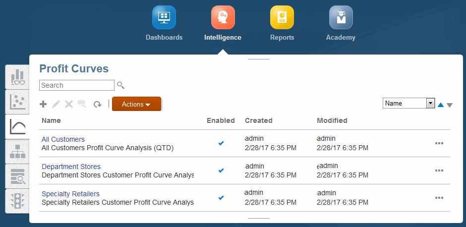

Nella sezione Utilizzo delle curve del profitto vengono descritte le curve del profitto. Per un esempio di una definizione e dei risultati, fare riferimento alla sezione Esempio di curva del profitto.
Per visualizzare la schermata Curve del profitto, procedere come segue.
Nella pagina Home di Profitability and Cost Management fare clic su Intelligence,
Fare clic su
Figura 12-14 Schermata Curve del profitto
La schermata Curve del profitto contiene i seguenti controlli: Crea, Modifica, Elimina, Ispeziona e Aggiorna. Il nome di ciascun controllo viene visualizzato quando vi si posa il mouse. È inoltre possibile utilizzare il controllo Cerca per il testo immesso e il controllo Ordina per le colonne selezionate. Per le descrizioni dei controlli, fare riferimento alla sezione Controlli comuni delle funzionalità.
Il menu Azioni offre le due opzioni riportate di seguito.
Copia: salva il grafico selezionato con un nome diverso.
Esegui diagnostica: visualizza le query sottostanti e le informazioni sulla performance, da visualizzare e salvare come file.
Nota:
La funzionalità di controllo e le opzioni del menu Azioni sono disponibili anche tramite il pulsante Azioni,
. È inoltre possibile scegliere di aggiungere la curva del profitto selezionata all'elenco Preferiti nella pagina Home.

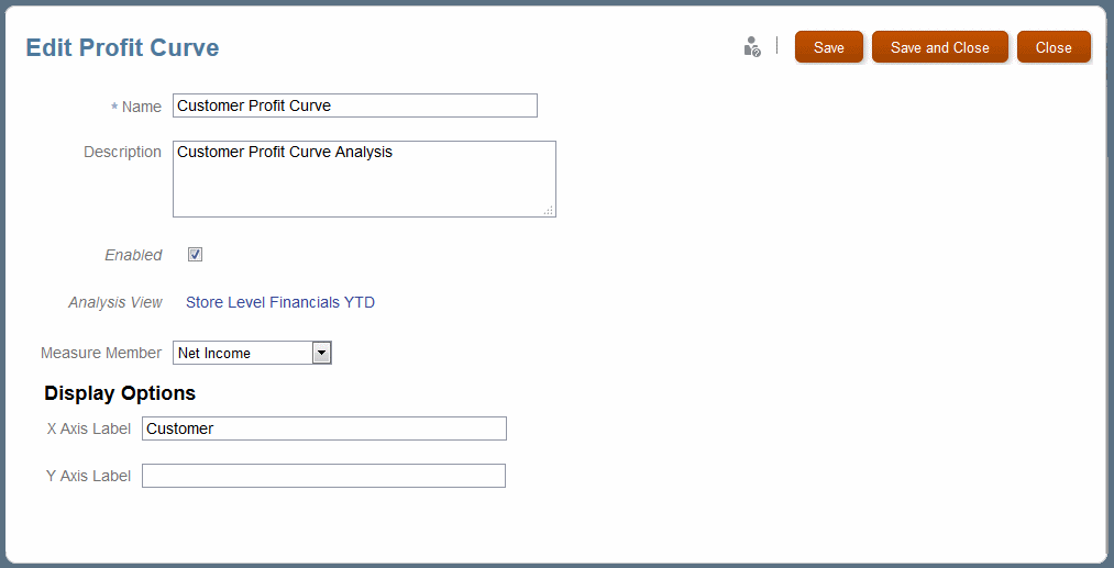

La seguente figura mostra la definizione di una curva del profitto.
Figura 12-15 Definizione di una curva del profitto
Quando si seleziona e si esegue questa definizione, la curva del profitto viene visualizzata come indicato nella Figura 12-12. Alcuni clienti contribuiscono in negativo per cui il valore di Profitto potenziale è maggiore del valore di Profitto effettivo.
