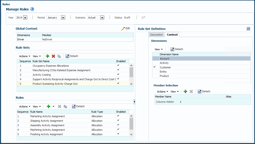

  1. Nella pagina Home, visualizzare la schermata Regole (Figura 8-2), immettere l'anno e il periodo per un POV valido, quindi fare clic su Pulsante Aggiorna (Aggiorna).
  2. Nell'area Set di regole, selezionare un set di regole, quindi fare clic sulla scheda Contesto (Figura 8-4).
    Figura 8-4 Area di definizione del set di regole

  3. Nella scheda Contesto (Figura 8-4), selezionare una dimensione applicabile a tutte le regole in quel set.
    Nota:
    Le dimensioni POV e qualsiasi dimensione definita nel contesto globale non sono disponibili per la selezione.

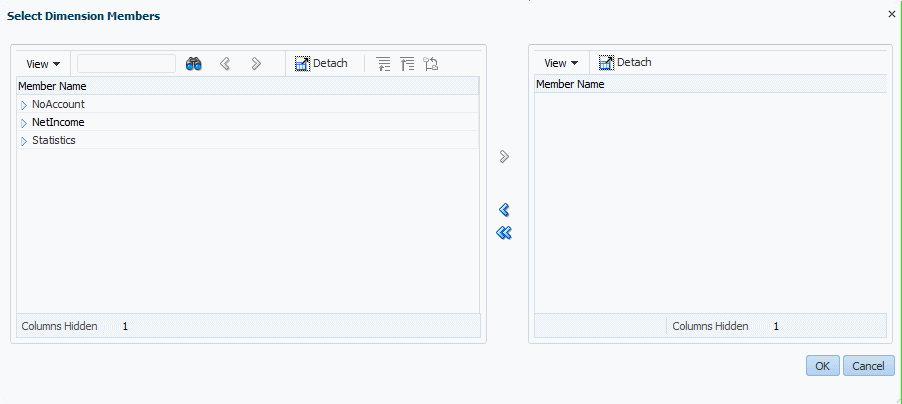

  4. Nell'area Selezione membro, fare clic su Pulsante Aggiungi membro o selezionare Azioni, quindi selezionareAggiungi membro (Figura 8-5).
    Figura 8-5 Finestra di dialogo Seleziona membri dimensione
    Utilizzare questa finestra di dialogo per eseguire il drilling verso il basso e selezionare i membri da assegnare a tutte le regole incluse nel set di regole.
  5. Nella finestra di dialogo Seleziona membri dimensione, fare clic sul simbolo davanti ai membri elencati per aprire il relativo livello inferiore.
  6. Selezionare i membri da applicare a tutte le regole, quindi utilizzare le frecce di controllo shuttle per spostarli nell'elenco di elementi selezionati a destra della finestra di dialogo Seleziona membri dimensione.
  7. Al termine della definizione del contesto del set di regole, fare clic su OK, quindi su Pulsante Salva (Salva).
A questo punto, tutte le combinazioni dimensione-membro selezionate verranno applicate alle nuove regole create per il POV selezionato.

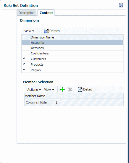

Figura 8-6 mostra che la dimensione cliente è stata abilitata come contesto per il set di regole Tariffa attività a supporto del prodotto, sequenza numero 5.
Figura 8-6 Un esempio di contesto per il set di regole definito per Tariffa attività a supporto del prodotto
Sono incluse più dimensioni nel contesto del set di regole per il set di regole Tariffa attività a supporto del prodotto, come descritto in precedenza.
