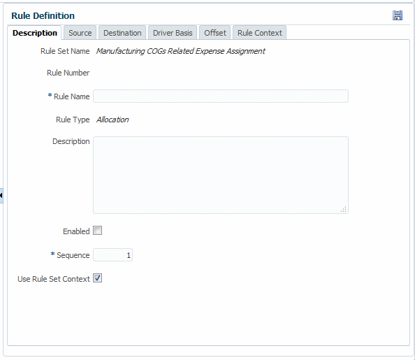

    Figura 8-7 Scheda Descrizione dell'area Definizione regola
    Immettere il nome, la descrizione e le informazioni relative alla regola, come descritto nei passi seguenti.
  5. Immettere un nome per la regola.
  6. Facoltativo: nella casella Descrizione, immettere una descrizione per il set di regole.
  7. Facoltativo: selezionare Abilitato per indicare che la regola è attiva quando viene eseguito il calcolo.
  8. Immettere un numero nel campo Sequenza per definire l'ordine di esecuzione della regola all'interno del set di regole.
    Le regole con lo stesso numero di sequenza verranno eseguite contemporaneamente se per il set di regole è abilitato il calcolo parallelo e l'hardware del computer supporta questa funzionalità.
  9. Se l'opzione Usa contesto serie di regole è selezionata, è possibile indicare che il contesto del set di regole venga applicato alla regola corrente, se ne è stato definito uno.
    Se per il set di regole è stato abilitato un contesto globale, verrà applicato anche tale contesto.
  10. Al termine della definizione del set di regole, fare clic su Salva, Pulsante Salva.
