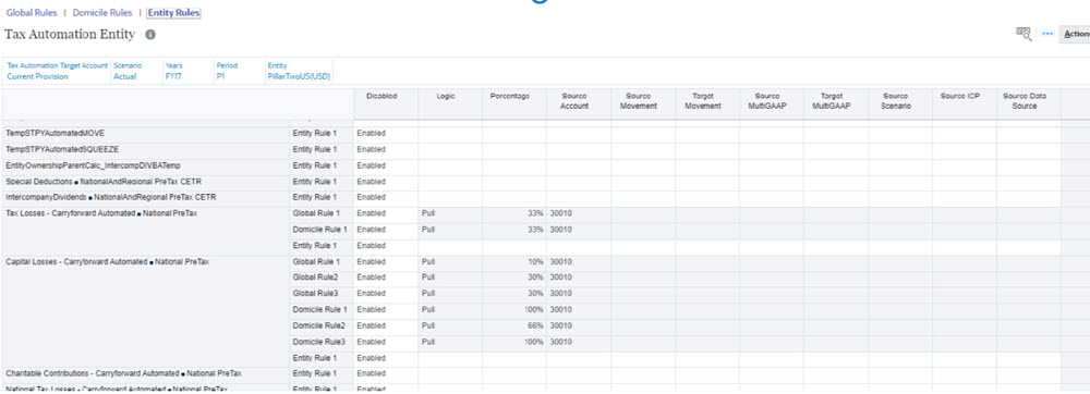

    • Regole entità: si applicano all'entità selezionata.Automazione imposta nazionale - Regola entità

  7. Facoltativo:: se la pagina è vuota, in Azioni selezionare Automazione imposta, quindi Mostra tutti i conti. Questo passaggio consente di aggiungere una nuova regola vuota per ciascun conto imposte. Fare riferimento alla sezione Aggiunta delle regole di automazione imposta a una dimensione Origine dati.
  8. Fare clic con il pulsante destro del mouse sulla cella del nome della regola (ad esempio Regola globale 1) per visualizzare il menu popup, quindi selezionare Automazione imposta e Aggiungi regola per creare una regola aggiuntiva per ogni conto imposte. La regola viene creata in basso come ultima regola e i dati della regola selezionata vengono copiati nella riga appena creata ed eseguiti a cascata nei livelli inferiori. I dettagli della nuova regola possono essere modificati.
