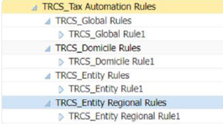

La dimensione Origine dati viene utilizzata per creare i membri per la memorizzazione delle regole di automazione imposta. Alla creazione dell'applicazione, per ogni livello di Automazione imposta viene generata una regola che poi viene memorizzata nella dimensione Origine dati, sotto la gerarchia TRCS_Tax Automation Rules in base al livello. Vengono create le regole integrate seguenti:

Aggiungere altri membri di automazione imposta se è necessaria più di una regola di automazione per conto.È inoltre possibile aggiungere membri Automazione imposta in base alle esigenze. I nuovi membri delle regole devono essere creati sotto l'elemento padre appropriato nella dimensione Origine dati prima di poter essere caricati nei form di Automazione imposta associati. Il numero dei membri regola aggiuntivi che è possibile creare è illimitato.

Per aggiungere nuovi membri Automazione imposta alla dimensione Origine dati, procedere come segue.
TRCS_Global Rules, quindi fare clic su Aggiungi figlio  .
.Nota:
Creare membri regola specifici dell'utente in base al membro regola definito dal sistema (TRCS_Global Rule1). Ad esempio, il membro Regola globale 1 dovrebbe essere impostato per primo, seguito da Regola globale 2 e quindi da Regola globale 3, in modo che durante l'aggiunta delle righe il sistema identifichi il membro disponibile successivo.La nuova regola viene aggiunta alla gerarchia.
