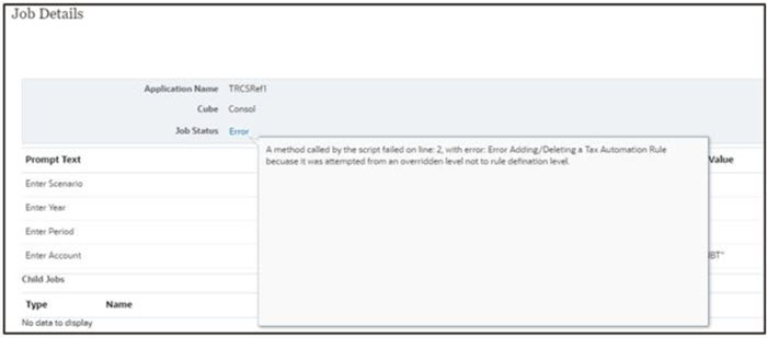

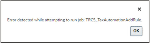

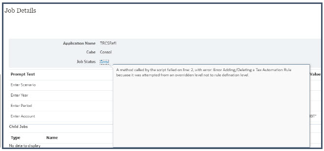

    • Durante l'aggiunta della regola, assicurarsi che i membri segnaposto siano già stati creati nella dimensione origine dati, altrimenti con Aggiungi regola non verrà creata una nuova riga. Le regole vengono aggiunte nello stesso ordine indicato dai metadati nella dimensione Origine dati. Fare riferimento alla sezione Aggiunta delle regole di automazione imposta a una dimensione Origine dati
    • Se si aggiunge una regola quando non è aggiunta alcuna regola nei metadati o si aggiunge una regola dal livello errato, viene restituito un messaggio di errore nella console job.
      Aggiunta di una regola dal livello errato - Errore nella console job
      Stato job - Messaggio di errore per aggiunte errate

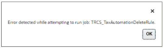

    Nota:
    Eliminando una regola dal livello errato, viene restituito un messaggio di errore nella console job.
    Eliminazione di una regola dal livello errato - Errore nella console job
    Stato job - Messaggio di errore per eliminazioni errate

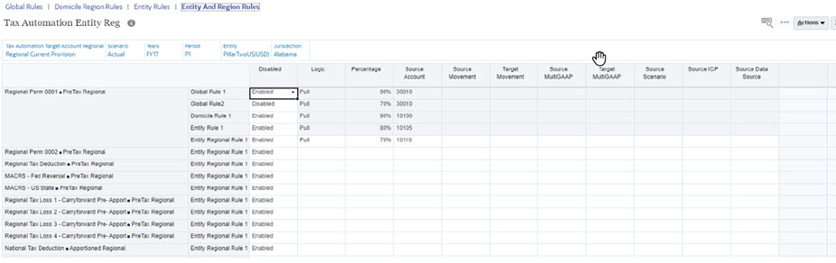

  11. Facoltativo: nella colonna Disabilitato selezionare tutte le righe da escludere dal calcolo in Disabilitato. Per impostazione predefinita, l'opzione Abilitato è selezionata per tutte le entità di base.
    Ad esempio, per sostituire le regole globali e domicilio con una regola entità, impostare le regole globali e domicilio su Disabilitato, quindi abilitare una regola entità per la sostituzione delle altre regole e reindirizzare i valori.
    Abilitare o disabilitare la selezione
