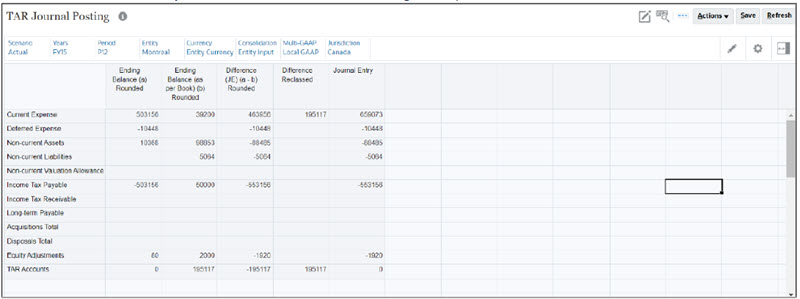

Per la preparazione dei dati giornale, sono disponibili già pronti i due form seguenti:
  • Contabilizzazione giornale rollforward conto imposte (Fondo imposte e tasse (nazionale) -> Rollforward conto imposte. Fare clic sulla scheda Contabilizzazione giornale rollforward conto imposte nella parte inferiore per aprire il form corrispondente).
    Form Contabilizzazione giornale rollforward conto imposte

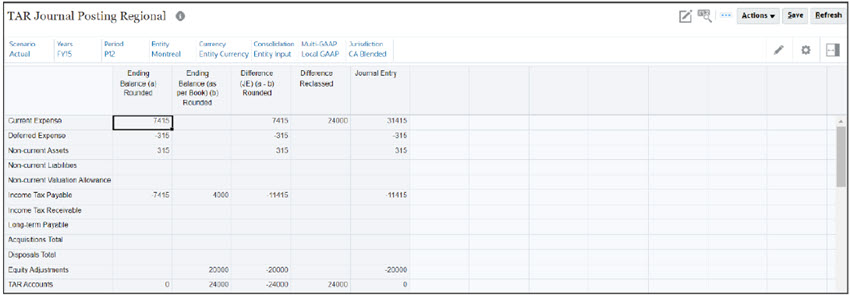

  • Contabilizzazione giornale rollforward conto imposte regionale (Fondo imposte e tasse (regionale) -> Rollforward conto imposte regionale. Fare clic sulla scheda Contabilizzazione giornale rollforward conto imposte regionale nella parte inferiore per aprire il form corrispondente).
    Form Contabilizzazione giornale rollforward conto imposte regionale

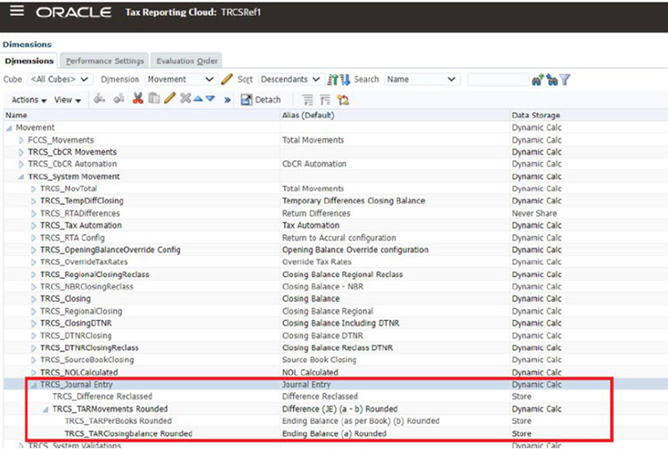

  • Passare a Dimensione. Selezionare la dimensione Trasferimento. Fare riferimento alla sezione Dimensione trasferimento
  • Nella dimensione Trasferimento viene creata una nuova gerarchia (TRCS_System Movement -> TRCS_Journal Entry).
  • Al livello padre (TRCS_Journal Entry ) vengono aggiunti i seguenti membri:
    • TRCS_Difference Reclassed
    • TRCS_TARmOVEMENTS Rounded
    • TRCS_TARPerBooks Rounded
    • TRCS_TARClosingbalance Rounded
TRCS_Journal Entry

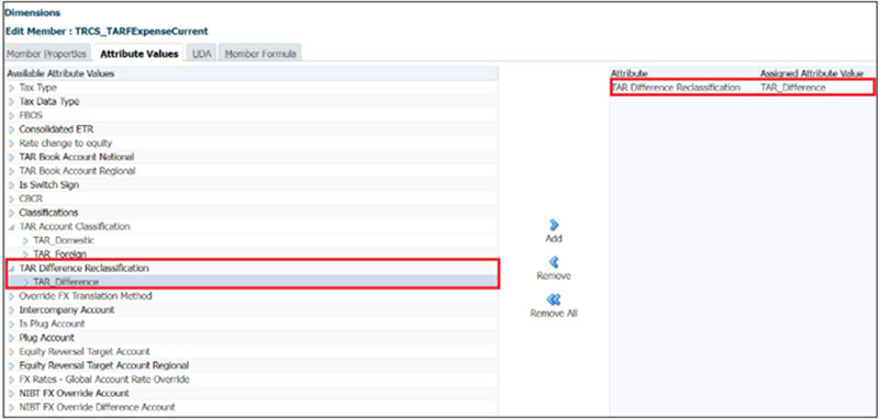

È possibile associare l'attributo TAR_Difference solo a un membro base.
È possibile associare l'attributo anche ai membri base customizzati creati sotto TRCS_TARFAccounts.
Se l'attributo TAR_Difference è associato a più conti, soltanto il primo conto (calcolato solo internamente dal sistema) viene considerato per il calcolo.
Attributo TAR_Difference
