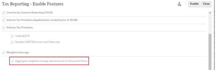

Abilitazione della funzione
  1. Per abilitare questa funzione, passare alla scheda Configurazione e fare clic su Abilita funzioni. Fare riferimento anche alla sezione Abilitazione delle funzioni dell'applicazione in Amministrazione di Tax Reporting. Si noti che Aggrega importi tasso medio ponderato a Entità padre è una funzione secondaria della funzione Media ponderata esistente.
    Enable_Aggregate_Weighted_Average
  2. Selezionare la funzione e fare clic su Abilita. Vedere anche: Abilitazione della media ponderata
