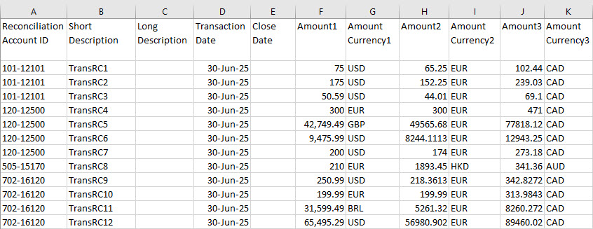

  3. 追加するトランザクションのフラット・ファイルに移動します。これは、トランザクションのフラット・ファイルの例です。
    注:
    トランザクションを1つの照合にインポートする場合、照合勘定科目IDフィールドはフラット・ファイル内に必要ありません。
