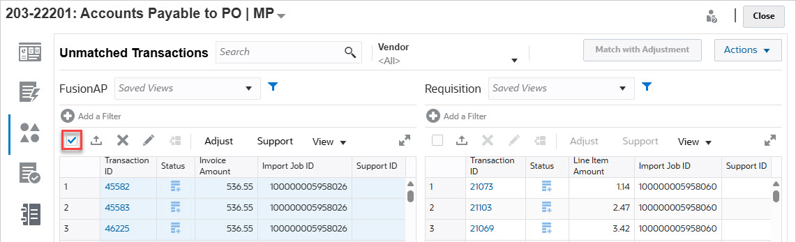

使用する「すべて選択」チェック・ボックスが強調表示された「未照合のトランザクション」ダイアログの例を次に示します。
すべてのトランザクションの選択
「すべて選択」を使用すると、リスト内の合計レコード数が選択したレコードの数および差異とともに表示されることに注意してください。
選択したレコードの合計の例
