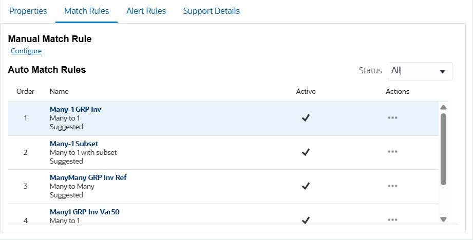

    「照合ルール」タブには、「手動照合ルール」と「自動照合ルール」の2つのセクションがあります。「ステータス」フィルタで「すべて」、「アクティブ」または「非アクティブ」のいずれかのオプションを選択して、表示された自動照合ルールをフィルタ処理します。

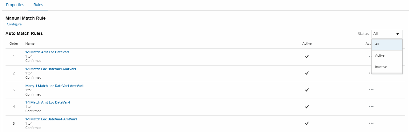

これは、自動照合プロセスについて指定された「照合ルール」タブの例です。「アクティブ」列には、自動照合時に実行されるルールが表示されます。「x」は、ルールが実行されず、非アクティブであることを示します。「ルールの編集」ダイアログを使用して、ルールを非アクティブに設定できます。
自動照合プロセスについて指定された「ルール」タブのスクリーンショット
