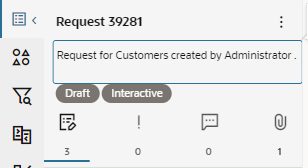

要求の作成
要求を作成するには:
  1. ビューを開きます。
  2. 「新規要求」をクリックします。「要求」ペインが開きます。
  3. デフォルト名「要求nnnn」をクリックし、新しい名前を入力することにより、要求のタイトルを変更します。
  4. 説明をクリックして新しい説明を入力することで、要求の説明を変更します。
    要求の説明フィールド

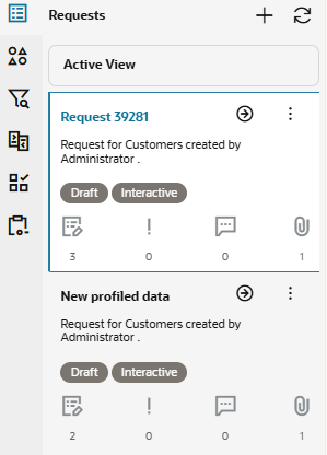

「要求」ペインの操作
開いているビューで、「要求」 要求ボタンをクリックして「要求」ペインを開きます。
「要求」ペイン
「要求」ペインから、次のナビゲーション・ツールを使用します:
  • 新規要求ボタンで新しい要求を追加します。
  • リフレッシュ・ボタンで表示されている要求のリストをリフレッシュします。これは、複数のユーザーが同時に要求を作業しているときに役立ちます。詳細は、要求の同時編集を参照してください。
  • 要求情報を表示した後、「アクティブなビュー」でアクティブなビューに戻ります。
  • 「要求」ペインのアイテムの表示で要求を開きます。要求アイテムの詳細を確認した後、「要求」ペインに戻るをクリックして「要求」ペインに戻ります。
  • 要求アクション・メニューで要求を検査または削除できるアクション・メニューを表示します。

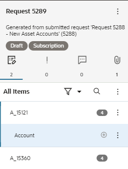

要求を開くと、次の情報が表示されます:
ビューポイントの要求
次のタブを使用できます。
要求ペインで、「検索」「検索」アイコンをクリックして要求アイテムを検索し、「アクション」メニュー要求アクション・メニューをクリックして要求アイテムを検査、検証または削除します。
