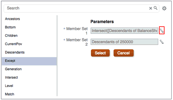

  1. メンバーを選択することで開始し、関数ボタンをクリックして「すべての関数の表示」を選択します。
  2. Except関数を選択します。
  3. 「パラメータ」パネルで、「メンバー・セット1」の横にあるメンバー・セレクタをクリックします。図10-1は、メンバー選択ボタンが強調表示されたExcept関数を示しています。
    これにより関数ビルダーの2つ目の繰返しがオープンし、Except関数の内側にIntersect関数をネストできるようになります。

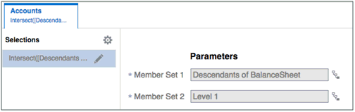

  4. Intersectを選択し、「メンバー・セット1」に「BalanceSheetの子孫」、「メンバー・セット2」に「レベル1」を入力します。
    図10-2 Intersect関数
    現在のステップで説明されているintersect関数を示しているスクリーンショット
