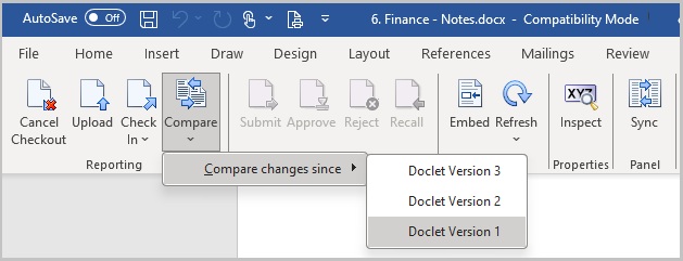

チェックアウトおよびアップロードされた状態から、「Narrative Reporting」リボンの「比較」ボタンの矢印を選択してから、「次以降の変更の比較」を選択して、ドックレットの比較を実行すると、ドックレット・バージョンのリストが表示されます。任意のドックレット・バージョンをリストで選択できます。Figure 24-63では、「Doclet Version 1」を選択しました。
Figure 24-63 「Narrative Reporting」リボンからアクセスした「比較」
「Narrative Reporting」リボンからアクセスした「比較」ドロップダウン・メニュー - 「比較」→「次以降の変更の比較」→ドックレット・バージョン・リスト

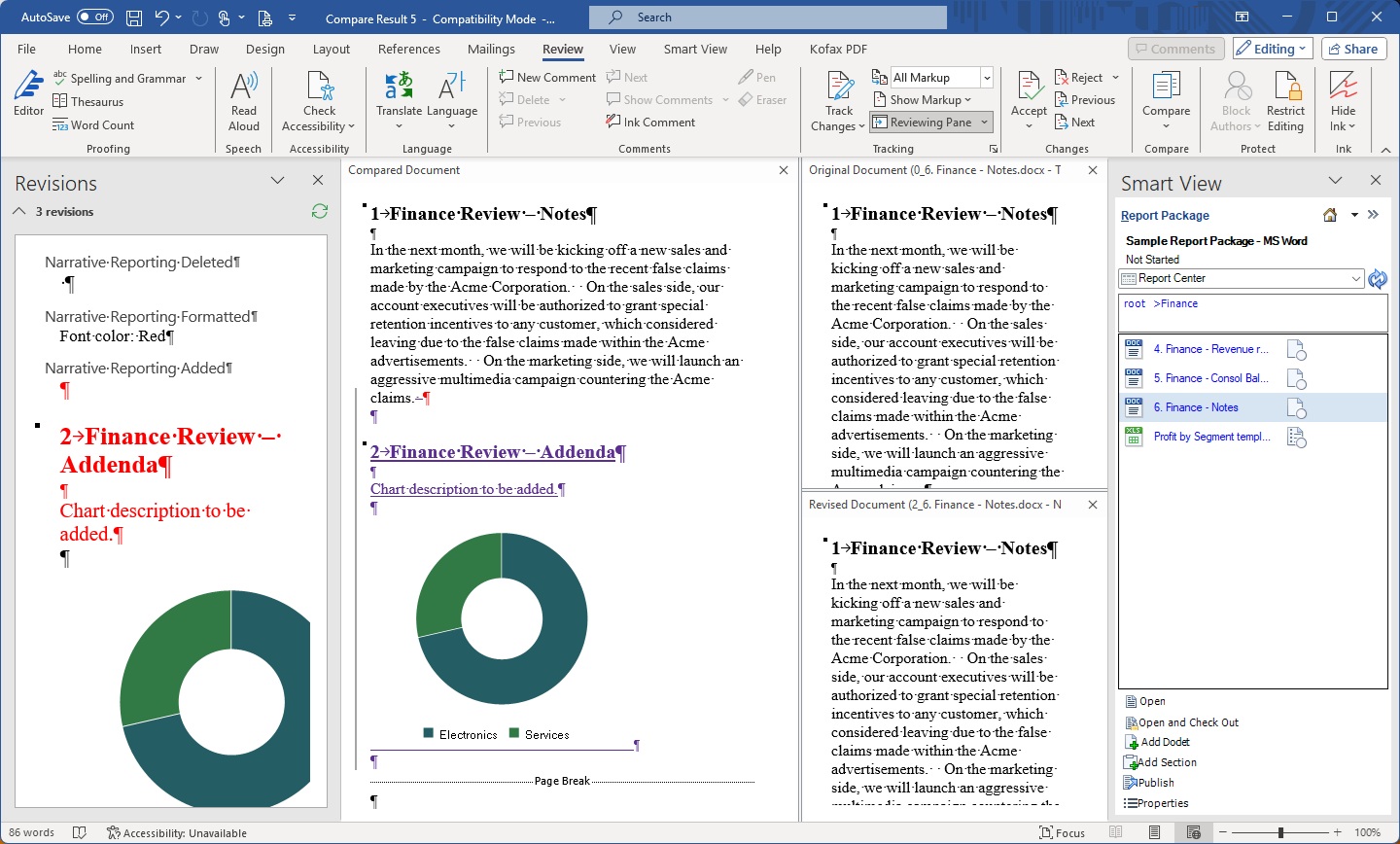

2つのドックレット・バージョンの比較結果は、一般的なWord形式でこれらのペインに表示されます:
  • 変更のサマリー
  • 比較されたドックレット
  • ドックレットの元のバージョン - これをベース・バージョンと考えます
  • ドックレットの改訂バージョン - 元のバージョンと比較しているバージョン
Figure 24-65に示す例は、ドックレットの元のバージョンと最新バージョンを比較した結果を示しています:
Figure 24-65 ドックレットの比較結果
変更のサマリー、比較されたドックレット、ドックレットの元のバージョンおよびドックレットの改訂バージョン - 元のバージョンと比較しているバージョン

    1. 「Narrative Reporting」リボンで、「比較」ボタンの矢印を選択し、「次以降の変更の比較」を選択します(Figure 24-63を参照)。
    2. ドックレット・バージョンのリストから、リスト内の任意のドックレット・バージョンを選択します。
      比較文書が示されます。Figure 24-65に例を示します。

      Figure 24-65に示すように、比較ドキュメントが表示されます。
    3. ステップ4に進みます。
  4. ドックレットの比較結果ウィンドウで、必要に応じてWordのツールを使用して変更を確認します。
