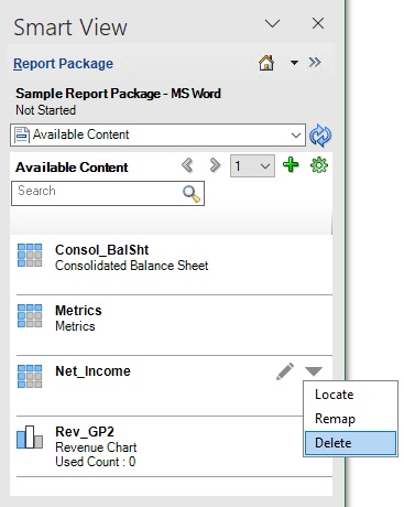

    パネルを使用したExcelベースのリファレンス・ドックレットの更新のFigure 24-33に示すように、「使用可能なコンテンツ」パネルが表示されます。
  4. リストで使用可能なコンテンツを選択します。
  5. 「その他のアクション」ボタン「その他のアクション」ボタンをクリックし、「削除」を選択します。
    Figure 24-39では、「削除」アクションが選択されています。
    Figure 24-39 「その他のアクション」メニューで「削除」オプションが選択された「使用可能なコンテンツ」パネル
    選択した使用可能なコンテンツで「その他のアクション」が表示され、「削除」オプションが強調表示されている「使用可能なコンテンツ」パネル
    選択した使用可能なコンテンツがリストから削除されます。
