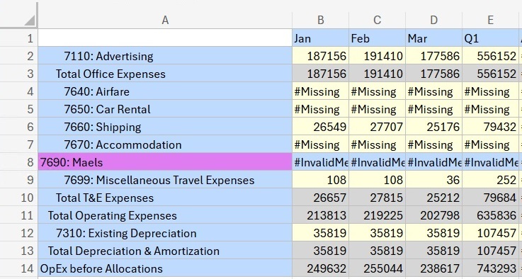

たとえば、HR ExpensesというVisionアプリケーション・フォームに基づいて、フォームをフレックス・フォームとして開きます。サービス管理者が、Smart Viewのオプション「行のフレックス・フォームの有効化」と「フレックス・フォームの無効なメンバーの表示」を有効にしました。
Figure 8-1 "7690: Meals"メンバーが含まれていないフレックス・フォーム
フォームに"7690: Meals"メンバーがないことに気付き、それを追加することにしました。グリッドに行を挿入して入力を開始しましたが、スペルを間違えました。リフレッシュすると、Smart Viewで行がコールアウトされ、メンバー・セルが強調表示されてデータ・セルに#InvalidMemberが表示されます。
Figure 8-2 無効なメンバー行が強調表示されているフレックス・フォーム
スペルミスを修正した後、リフレッシュすると、フレックス・フォームが有効なメンバー名とデータで正しく表示されます。

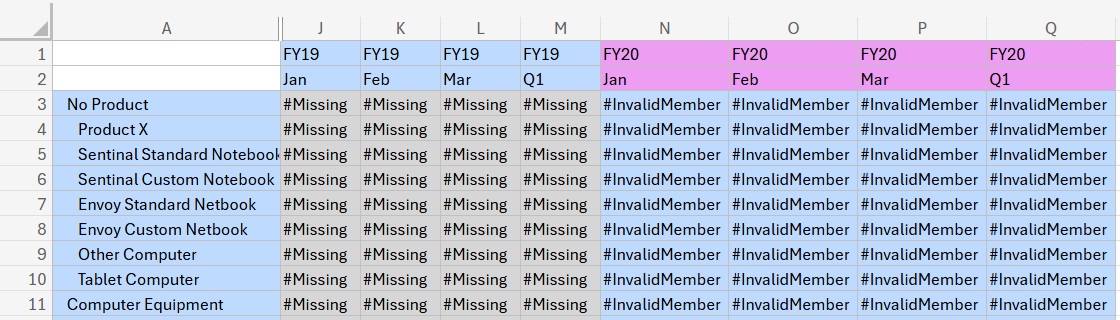

たとえば、フォームのYearディメンションがFY17、FY18、FY19に制限されているとします。しかし、アプリケーションのアウトラインには、ディメンションにFY20、FY21、FY22、FY23など、さらに多くのメンバーが含まれています。
フレックス・フォームを設計する際に、サービス管理者がYearディメンションに対して「フォーム定義を超えるフレックス」オプションを選択した場合、FY20など、フォーム定義外のメンバーを追加できます。「フォーム定義を超えるフレックス」オプションが選択されていない場合は、フォーム定義外のメンバーを追加すると、メンバーがアウトラインに存在する場合でも、無効なメンバーが作成されます。
次のケースでは、列の年ディメンションに対して「フォーム定義を超えるフレックス」オプションは選択されていません。FY17とFY18の列は非表示になっています。4つの列を追加し、最初の行にFY20、2行目にJan、Feb、Mar、Q1を入力してリフレッシュします。列NからOの下に、現在は無効なメンバーが表示されます。
Figure 8-5 「フォーム定義を超えるフレックス」が未選択で、メンバーがフォーム定義外の場合
これを修正するには、サービス管理者が年ディメンションに対して「フォーム定義を超えるフレックス」オプションを選択する必要があります。フォームでこのオプションが選択されていると、フォーム定義外のメンバーを入力してリフレッシュしても、フレックス・フォームのメンバーが保持されます。
