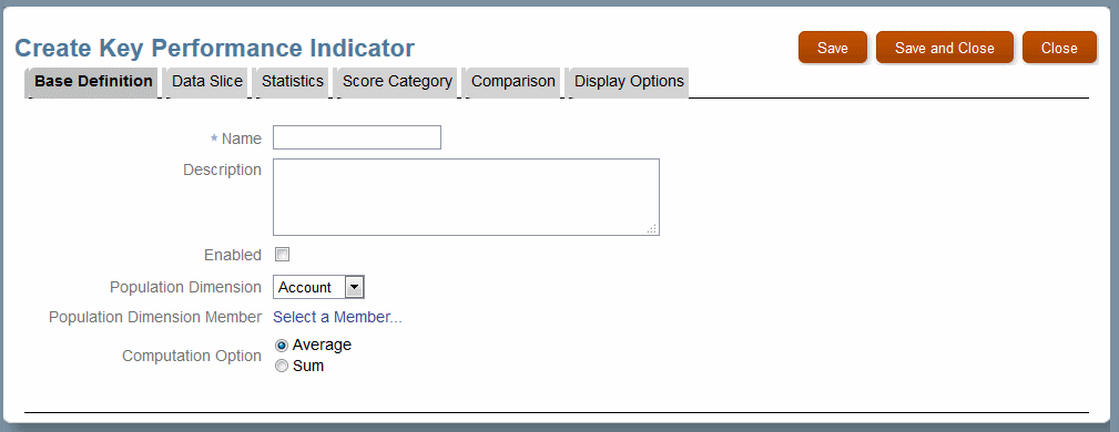

    この画面の上部には、「ベース定義」、「データ・スライス」、「統計」、「スコア・カテゴリ」、「比較」および「表示オプション」の各ボタンがあります。
  3. 「ベース定義」タブで、次を実行します。
    • KPIの「名前」を入力します。
      名前はKPIにラベル付けされるため、分かりやすい名前にすると便利です。
    • オプション: 説明を入力します。
    • 測定の対象とする「母集団ディメンション」を選択します。
      「母集団ディメンション」の選択内容により、キー・パフォーマンス・インディケータの順位付けの基準が決まります。
    • 測定する「母集団ディメンション・メンバー」を選択します。
      これには、1つの製品または顧客などの単一のメンバーや、小売店などのグループを選択できます。
    • 「計算オプション」として「平均」または「合計」を選択します。
      (複数の値が返されるように)「比較」タブで複数期間機能が使用されている場合、この選択内容により、選択した測定結果の最終的な表示方法が決まります。

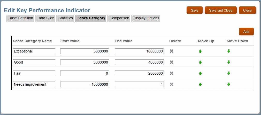

  6. オプション: 「スコア・カテゴリ」をクリックし、「母集団メンバー」に適用可能な値の範囲にラベルを割り当てます。
    「追加」をクリックし、カテゴリに対して「スコア・カテゴリ名」、「開始値」およびより大きい「終了値」を追加します。たとえば、次の図は、顧客に対して使用可能な利益レベルを示しています。選択した顧客に損失があった場合、KPIタイルには「改善が必要」と表示されます。
    図12-20 キー・パフォーマンス・インディケータのカテゴリ定義の例
    この図は、例外、「良好」、「普通」および「改善が必要」の4つの利益カテゴリを示しています。
