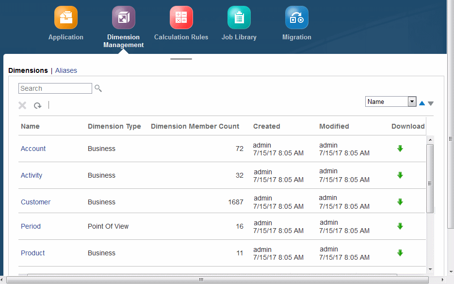

アプリケーションに含まれているビジネス、属性および視点の各ディメンションのリストを表示するには:
  1. ホーム・ページで「アプリケーション」「アプリケーション」アイコンをクリックしてから、「ディメンション管理」「ディメンション管理」アイコンをクリックします。
    デフォルトで、「ディメンション管理」画面の「ディメンション」タブが開きます。
    図6-3 「ディメンション管理」画面の「ディメンション」タブ
    「ディメンション管理」画面の「ディメンション」タブには、アプリケーションのディメンションとメンバーが表示されます。「別名」タブを使用すると、新しい別名表を追加できます。
    「ディメンション管理」画面の「ディメンション」タブには、ディメンション階層を表示するための次のコントロールがあります。画面上で各コントロールにカーソルを置くと、その名前が表示されます。

  2. ディメンション名をクリックすると、そのメンバー構造が表示されます。
