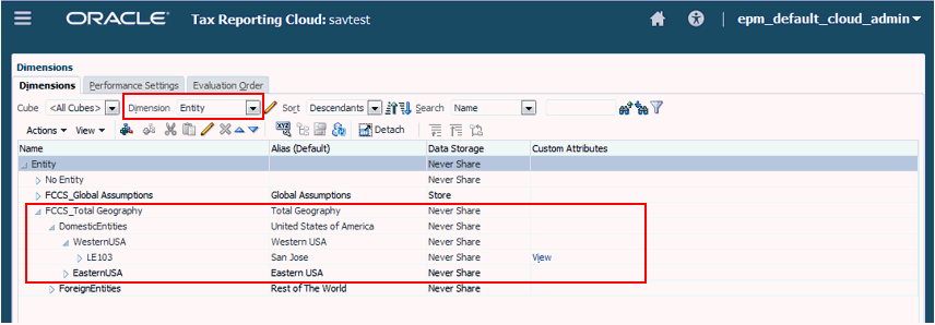

  1. ホーム・ページで「ナビゲータ」 「ナビゲータ」アイコンを選択し、「作成および管理」で「ディメンション」を選択します。
  2. 「ディメンション」ドロップダウンから「エンティティ」を選択し、「FCCS_TotalGeography」を展開して必要なエンティティ(たとえば、EasternUSAなど)まで展開します。
    注:
    法的エンティティ構造などの代替階層を追加できます。基本エンティティは階層間で共有できます。代替階層の作成を参照してください。
    「エンティティ・ディメンション」画面
  3. 「子の追加」「子の追加」アイコンをクリックし、次のステップを実行します。

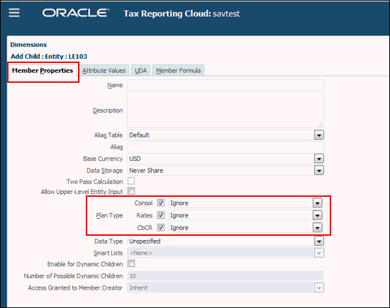

    1. 「名前」に、新規エンティティの名前を入力します。
    2. エンティティに対して表示する別名を入力します。
    3. 「基本通貨」で、エンティティの通貨を選択します。
    4. 「データ・ストレージ」を「保管」または「共有しない」に設定します。
      注:
      これは疎ディメンションであるため、「データ・ストレージ」フィールドを「動的計算」に設定しないでください。
    5. 「プラン・タイプ」で、すべてのキューブ(「Consol」、「Rates」および「CbCR」)に対して集計タイプを「無視」に設定します。エンティティ・ディメンションは連結プロセスの一環として集計されるため、ネイティブEssbase計算については無視に設定する必要があります。他のオプションを選択した場合、データベースのリフレッシュ時に「無視」にデフォルト設定されます。
      子エンティティの追加
