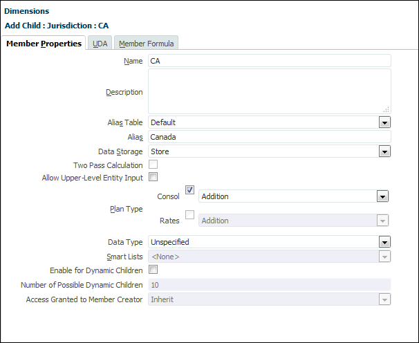

  4. 「子の追加」 「子の追加」アイコンをクリックし、国の管轄に関する次の情報を入力します。
    1. 「名前」で、"CA"または"US"などの管轄用の2文字を入力します。管轄名には2文字のISOコードが推奨されています(ISO-3166 Alpha 2国コードなど)。
      注意:
      "CAN"または"USA"などの3文字以上の文字が使用されている場合、その名前は、エンティティ属性の法定住所作成で機能しません。
    2. 管轄に対して表示する別名を入力します。
    3. 「データ・ストレージ」を「保管」または「共有しない」に設定します。
      注:
      これは疎ディメンションであるため、「データ・ストレージ」フィールドを「動的計算」に設定しないでください。
    4. 「プラン・タイプ」を連結に設定し、「加算」を選択します。
      新規管轄の追加
    5. 「保存」をクリックします。

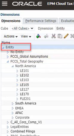

場合によっては、新しく作成した国の管轄メンバーが、「エンティティ」ディメンションの法定住所カスタム属性に表示されないことがあります。そのような場合は、次のステップに従って、法定住所カスタム属性を新しく作成した国の管轄メンバーと同期します:
  1. 「ディメンション」ドロップダウンから「エンティティ」を選択します。

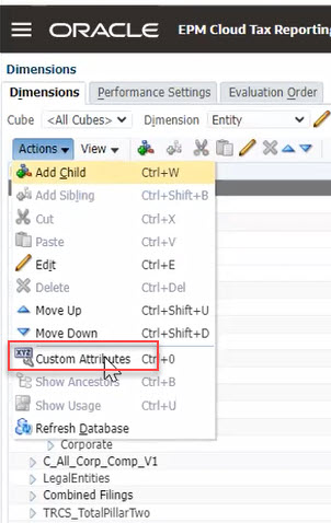

  2. 「エンティティ」の最上位のディメンション・メンバーを選択し、「アクション」で「カスタム属性」ボタンをクリックします。
    エンティティ・ディメンション
    カスタム属性
