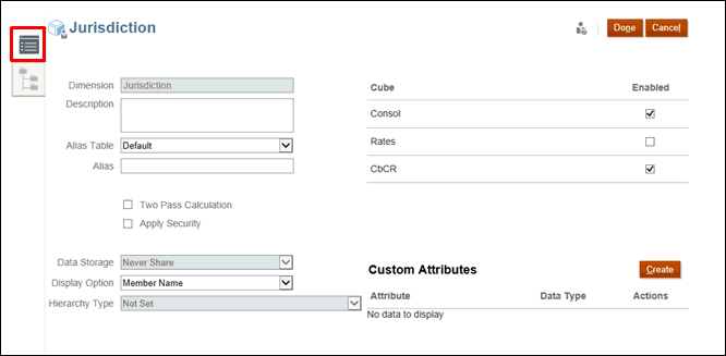

管轄ディメンションを定義するには:
  1. ホーム・ページで「アプリケーション」、「概要」、「ディメンション」タブの順に選択します。
  2. 「管轄」をクリックし、プロパティを設定します。
    管轄ディメンションのプロパティを選択します。
  3. オプション: アプリケーションに適したオプション・プロパティを選択します。
    • ディメンションの「説明」を入力します。
    • 使用可能な場合は、「別名表」を選択します。
    • ディメンションの「別名」を入力します。
    • 「2パス計算」を選択します。
    • 「セキュリティの適用」を選択します。

  5. 「表示オプション」で、レポートにメンバー名を表示するか、別名を表示するかを選択します。
  6. 使用可能な場合は、「階層タイプ」を選択します。
  7. 「キューブ」の下には、関連するキューブが自動的に選択されます。
    注:
    • 「CbCR」を有効にした場合にはCbCRキューブ
    • レート・キューブ(管轄についてはサポートされない)
    • アプリケーションが現在の未払税に対応している場合には構成キューブ
  8. 「カスタム属性」で「作成」をクリックし、新規カスタム属性を追加します。属性の名前を入力し、データ型を選択します。
  9. 「完了」をクリックします。
