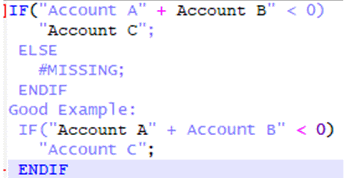

式内で#MISSINGを返すことを避けます。
