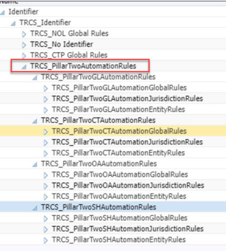

  3. 「メンバー・プロパティの編集」: 識別子タブで、TRCS_Identifierの下のTRCS_PillarTwoAutomationRulesにナビゲートします。
    識別子タブ
  4. 別のルールの追加先となるPillar 2自動化ルール(TRCS_PillarTwoGLAutomationGlobalRulesなど)を強調表示し、「子の追加」 子の追加をクリックします

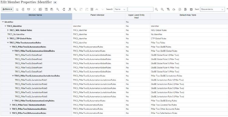

  5. 「子の追加」ダイアログ・ボックスで、追加するメンバー数を入力し、「適用」をクリックします。
  6. 新規行で、新しいメンバーの次の情報を入力し、「保存」をクリックします。
    • 新しい税金自動化ルールのメンバー名を入力します(GLoBE_Global_6など)。親メンバーが移入されます。
    • デフォルト別名表の名前を入力します。
      • 即時利用可能なルールが5つあります。
      • システム定義のルール・メンバー(TRCS_PillarTwoGLGlobalRule5)の後に、ユーザー固有のルール・メンバーを作成します。
  7. 新しいルールが階層に追加されます。
