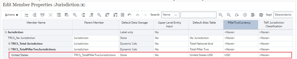

スコープ内エンティティをPillar 2管轄に割り当てるには:
  1. TRCS_TotalPillarTwoJurisdictionsの下にPillar 2管轄を作成し、PillarTwoCurrency属性の事前定義済通貨を関連付けます。
    別名に通貨略称の完全な国名を含めます。これにより、Pillar 2管轄と法定住所を区別し、通貨を識別できます。
    通貨略称

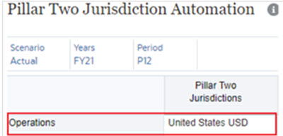

  3. 「Pillar 2管理」フォルダの「Pillar 2管轄自動化」フォームを開きます。
  4. ドロップダウンを使用して、スコープ内エンティティをPillar 2管轄に割り当てます。
  5. Pillar 2管轄リストは、「TRCS_TotalPillarTwoJurisdictions」の下に作成したメンバーに基づいて事前移入されます。
    Pillar 2管轄リスト
