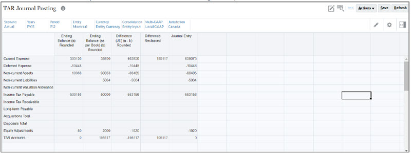

仕訳データの準備の一環として、次の2つのフォームが即時利用可能です:
  • TAR仕訳の転記(「税引当(国)」 -> 「TAR」。「TAR仕訳の転記」フォームを開くには、下部にある「TAR仕訳の転記」タブをクリックします)。
    「TAR仕訳の転記」フォーム

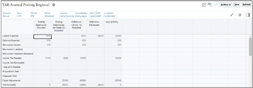

  • TAR仕訳の転記(地域)(「税引当(地域)」 -> 「TAR (地域)」。「TAR仕訳の転記(地域)」フォームを開くには、下部にある「TAR仕訳の転記(地域)」タブをクリックします)。
    「TAR仕訳の転記(地域)」フォーム

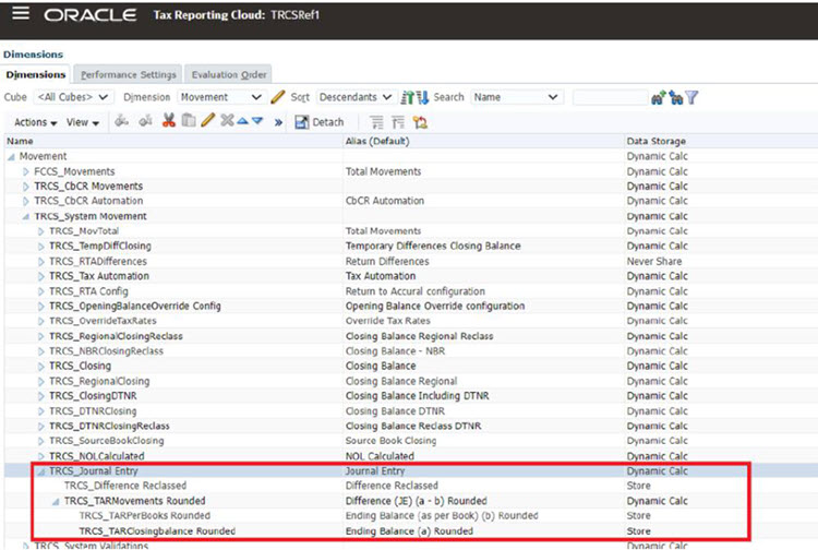

メタデータ
  • 「ディメンション」に移動します。「増減」ディメンションを選択します。増減ディメンションを参照してください
  • 「増減」ディメンションに新しい階層(TRCS_System Movement -> TRCS_Journal Entry)が作成されます。
  • 次のメンバーが親(TRCS_Journal Entry)レベルで追加されます:
    • TRCS_Difference Reclassed
    • TRCS_TARmOVEMENTS Rounded
    • TRCS_TARPerBooks Rounded
    • TRCS_TARClosingbalance Rounded
TRCS_Journal Entry

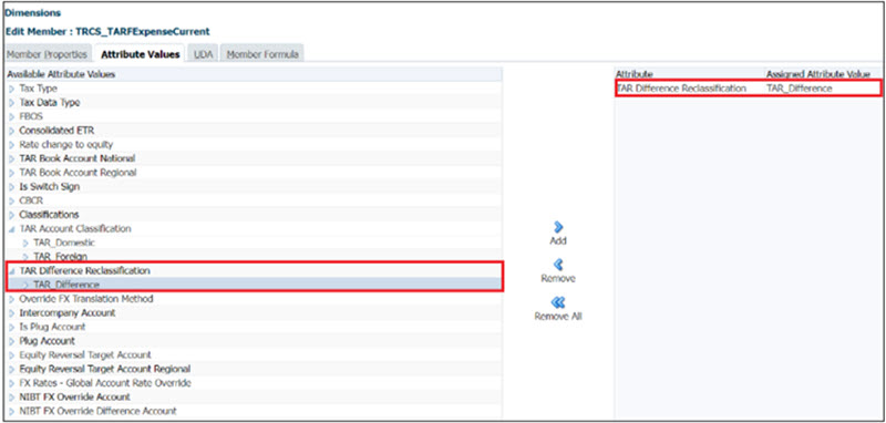

属性TAR_Differenceは1つの基本メンバーにのみ添付できます。
この属性は、TRCS_TARFAccountsの下に作成されたカスタム基本メンバーに添付することもできます。
TAR_Difference属性が複数の勘定科目に添付されている場合、(システムによって内部的にのみ計算される)最初の勘定科目のみが計算で考慮されます。
TAR_Difference属性
