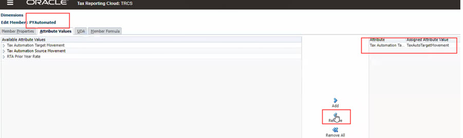

  3. 「属性値」タブに切り替え、新しい属性TaxAutoTargetMovementが作成されていることを確認します。
  4. 追加(>)アイコンをクリックしてTaxAutoTargetMovementを割り当てます。
    属性が割り当てられていません
    属性を割り当てます
    属性は増減メンバーに割り当てられます。PYnoAutoはデータ入力用であるため属性は割り当てません。

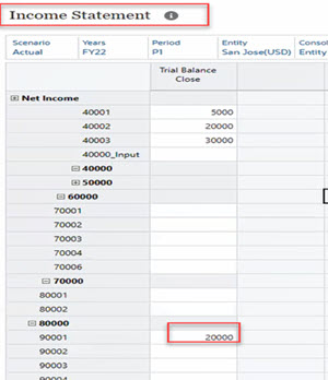

  11. 帳簿フォームを開き、値を参照します。ホーム・ページ -> 「ライブラリ」 -> 「帳簿データ」で、
    帳簿データ
    年間値はP1value * 12です。
    年間値
    このため、前述の例では、「一時差異」の年間値は20000*12=240000になります。

    PYAutomated増減の税金自動化ターゲット増減属性を削除(ディメンション > 増減メンバー > メンバーの選択 > 属性値 > 削除)し、「データベースのリフレッシュ」を実行すると、関連付けられたルールは無効になり、データがクリアされなくなります。
    属性値の削除
    増減メンバーから税金自動化ターゲット増減属性を削除する前に、そのメンバーに関連付けられたすべての税金自動化ルールを削除する必要があります。
