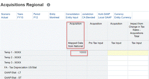

  1. ホーム・ページで、「取得」カードをクリックして、取得(国)フォームを開きます。国からマップされたデータ、税金入力および税率変更の影響 - 取得合計という新しい3つの取得列が追加されます。取得(国)フォームの税引前列に入力した値は、地域フォームの国からマップされたデータ列に表示されます。
    Regional_Acquisition_Form

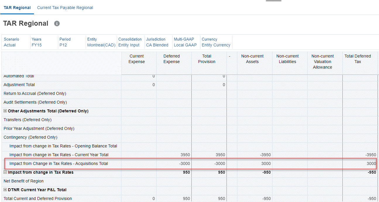

  7. 「ナビゲータ」ウィンドウで、「税引当(地域)」の下にある「TAR (地域)」をクリックします。次の点に注意してください:
    • 取得の税率変更の影響は繰延費用として表示される必要があり、繰延税金資産または繰延税金負債として逆仕訳されます。
    • 取得および取得の税率変更の調整は、繰延税金資産または繰延税金負債として開始し、取得合計列で逆仕訳される必要があります。
    Impact_from_Change_in_Tax_Rates_Total_Acquisitions
    Adjustments_for_change_in_Tax_Rates_Acquisition
