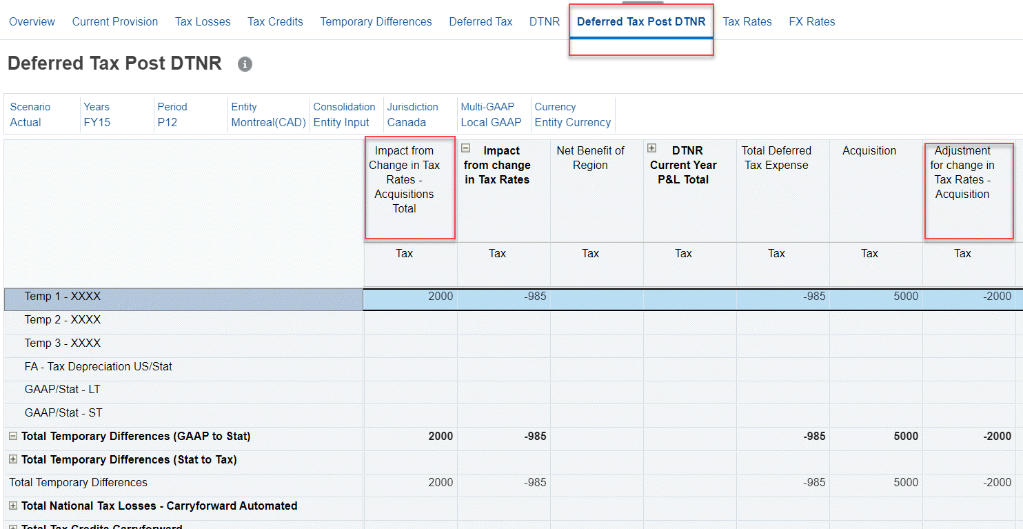

- 必要な行と列を展開します。「取得」列にデータがあることを確認できます。
- 「繰延税金」タブをクリックして、税効果データおよび税率変更を表示します。
- 「繰延税金転記DTNR」タブをクリックして、同じ値を表示します。

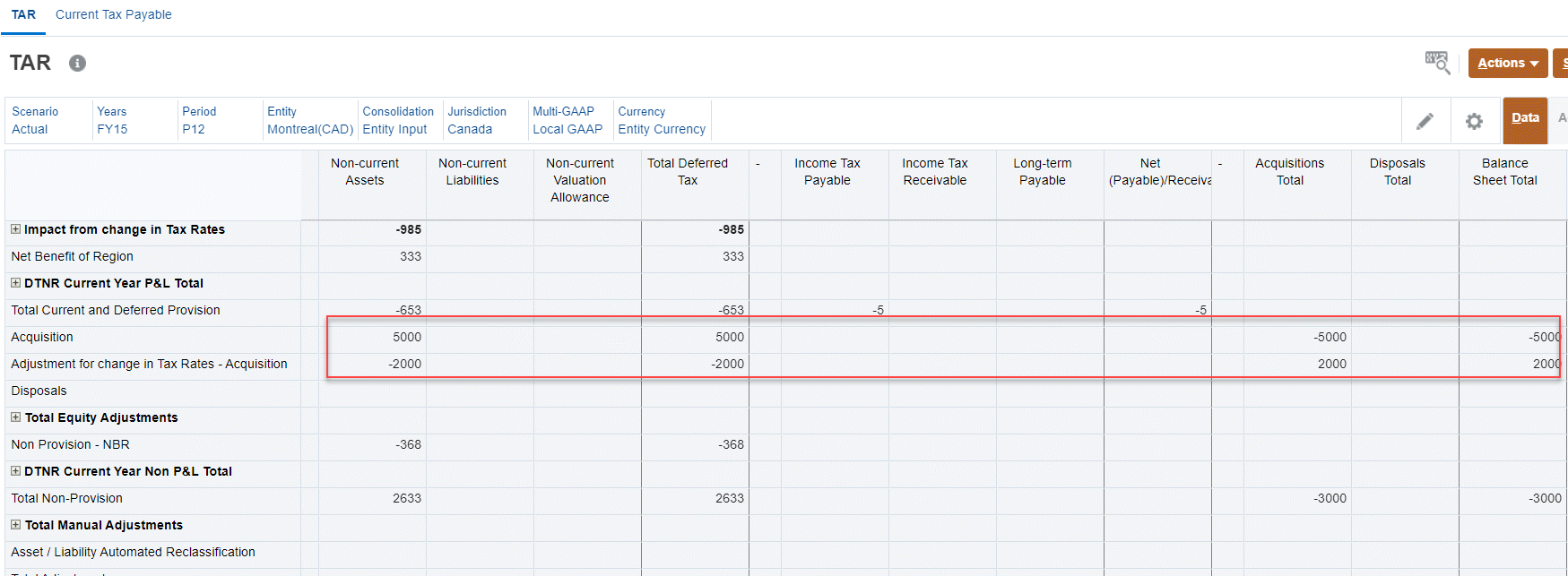

- 「ナビゲータ」ウィンドウで、「税引当(国)」の下にある「TAR」をクリックします。次の点に注意してください:
- 取得の税率変更の影響は繰延費用として表示される必要があり、繰延税金資産または繰延税金負債として逆仕訳されます。
- 取得および取得の税率変更の調整は、繰延税金資産または繰延税金負債として開始し、取得合計列で逆仕訳される必要があります。

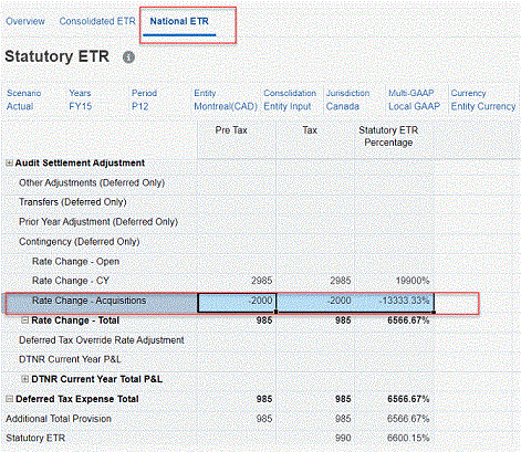

- 「ナビゲータ」ウィンドウで、「ETR」 > 「税引当(国)」の下にある「国のETR」をクリックします。
- 繰延税金費用合計行を展開します。
- 税率変更合計行を展開して、税率変更 - 取得のデータを確認します。

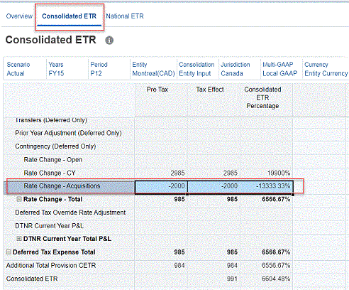

- 同様に、「連結ETR」タブをクリックして、税率変更 - 取得のデータを確認します。
