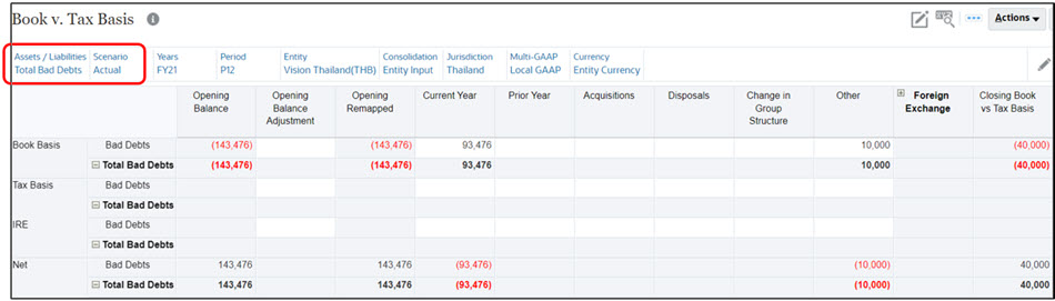

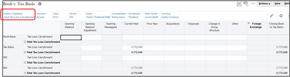

貸借対照表方式では、引当および申告書提出時に、資産および負債の帳簿基準と税務基準の比較が必要です。次の例の帳簿と税務基準の対比フォーム(図1と2)は、すべての資産および負債に対して構成するか、または帳簿基準と負債基準の間に差異がある資産および負債のみに対して構成できます(貸倒合計、課税損失の繰越合計など)。Webフォームは、期首残高、今年度の増減および期末残高の突合せを可能にする連続フォーマットになっています。
図1: 貸倒合計勘定科目 - TRCS_BVTAccounts貸倒合計
図2: 課税損失の繰越合計 - TRCS_BVTAccounts損失の繰越合計
