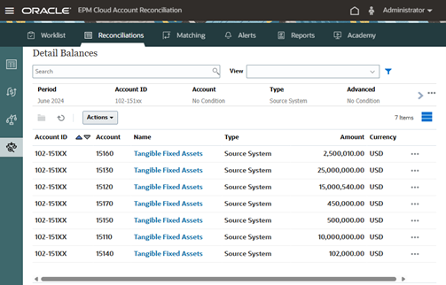

다음 이미지는 그룹 조정 102-151XX에 대한 상세 잔액 탭을 표시합니다. 필터를 사용하여 2024년 6월 기간에 대한 소스 시스템 잔액을 표시합니다. 표시되는 잔액은 하위 세그먼트별로 분할됩니다. 표시되는 금액의 합계는 53,552,550 USD이며 조정 잔액 탭에서 이 계정 ID에 대해 표시된 금액과 동일합니다. 조정 잔액 탭를 참조하십시오.
이 이미지는 조정 카드의 상세 잔액 탭을 표시합니다.
