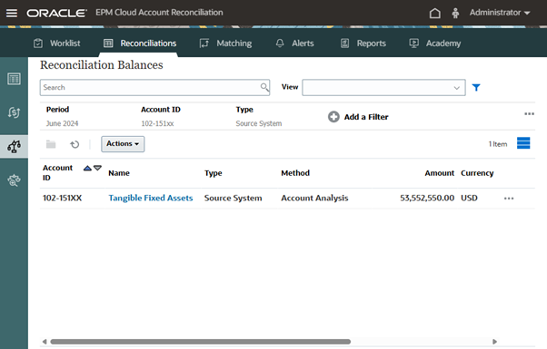

아래 이미지는 계정 ID 102-151XX에 대한 조정 잔액 탭을 보여줍니다. 필터를 사용하여 2024년 6월의 소스 시스템 잔액(53,552,550달러)만 표시합니다.
이 이미지는 조정 카드의 조정 잔액 탭을 표시합니다.
