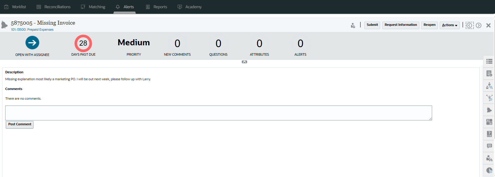

    알림 생성 대화상자에서 확인을 누르면 알림 작업 대화상자가 "미해결(소유자에게 있음)" 상태로 열립니다.
    그런 다음, 소유자가 제출을 실행하여 "미해결(지정 대상자에게 있음)" 상태로 변경하거나 대화상자 닫기(X)를 누를 수 있습니다.
    미해결(지정 대상자에게 있음) 상태의 새 알림
    알림은 알림 이름 옆에 지정된 ID가 있습니다. 남은 시간 또는 기한이 경과된 시간이 표시되고 이 알림에 대한 추가 정보와 함께 지정된 우선순위 레벨이 표시됩니다.
