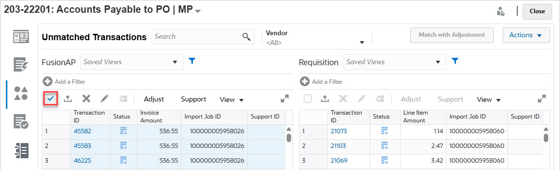

다음은 사용할 모두 선택 확인란이 강조표시된 비일치 트랜잭션 대화상자의 예입니다.
모든 트랜잭션 선택
