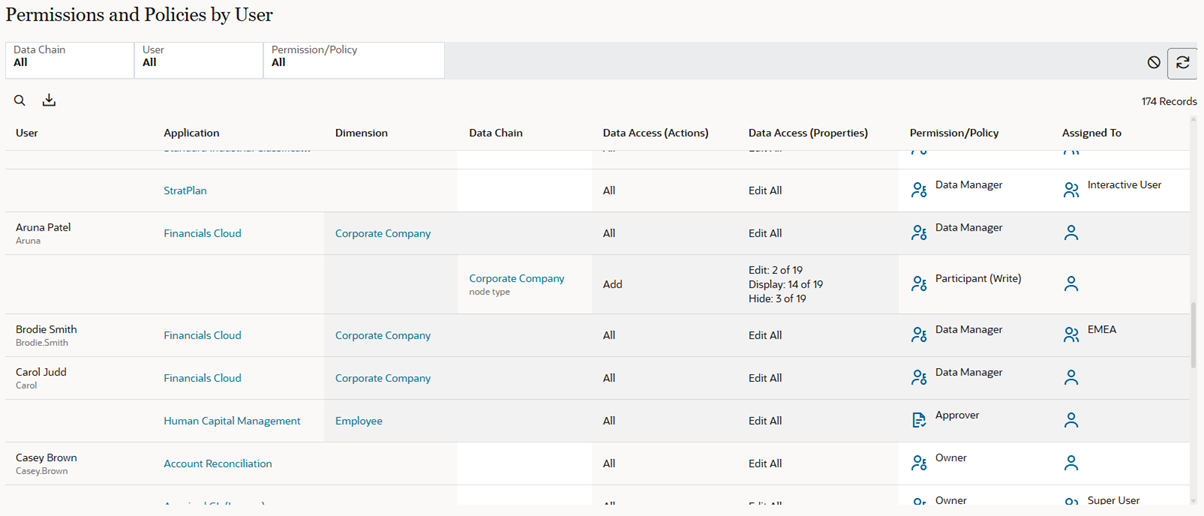

사용자별
사용자별 보고서를 생성하려면 다음 필터에서 선택합니다.
  • 데이터 체인 - 모두를 선택하거나 애플리케이션, 차원, 노드 유형, 계층 세트에서 선택합니다.
  • 사용자 - 모두, 현재 사용자 또는 특정 사용자를 선택합니다. 보고서를 처음 열 때 기본 설정은 현재 사용자입니다.
  • 정책/권한 - 모두, 승인자, 커밋한 사용자, 데이터 관리자, 메타데이터 관리자, 통지, 소유자, 참가자(읽기) 또는 참가자(쓰기)를 선택합니다.
보고서에 다음 정보가 표시됩니다.
  • 사용자: 보고서의 대상 사용자입니다.
  • 애플리케이션/차원/데이터 체인: 사용자가 액세스할 수 있는 데이터 체인 객체입니다.
  • 데이터 액세스(작업): 각 데이터 체인 객체에 대해 사용자가 수행할 수 있는 허용되는 작업입니다.
  • 데이터 액세스(속성): 사용자에게 읽기 또는 편집 권한이 있는 속성 수입니다(노드 유형 또는 계층 세트 레벨만 해당).
  • 권한/정책: 해당 사용자의 해당 데이터 체인 객체에 대한 권한 권한 아이콘 또는 정책 정책 아이콘입니다.
  • 지정 대상: 권한이 사용자 사용자 아이콘에게 직접 지정되었는지, 또는 사용자가 속한 그룹 그룹 아이콘에 지정되었는지를 나타냅니다.
위에 설명된 권한 보고서 예제

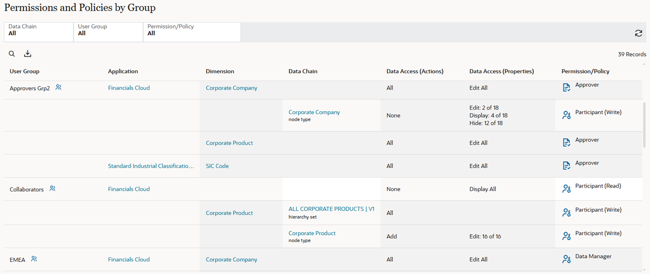

그룹별
그룹별 보고서를 생성하려면 다음 필터에서 선택합니다.
  • 데이터 체인: 모두를 선택하거나 애플리케이션, 차원, 노드 유형, 계층 세트에서 선택합니다.
  • 사용자 그룹: 모두 또는 특정 그룹을 선택합니다.
    주:
    사용자가 현재 없는 그룹은 빈 그룹 아이콘 아이콘으로 표시됩니다. 서비스 관리자는 액세스 제어에서 그룹에 사용자를 지정할 수 있습니다. 액세스 제어 관리 의 액세스 제어 개요을 참조하십시오.
  • 정책/권한: 모두, 승인자, 커밋한 사용자, 데이터 관리자, 메타데이터 관리자, 통지, 소유자, 참가자(읽기) 또는 참가자(쓰기)를 선택합니다.
보고서에 다음 정보가 표시됩니다.
  • 사용자 그룹: 보고서의 대상 그룹입니다.
  • 애플리케이션/차원/데이터 체인: 그룹이 액세스할 수 있는 데이터 체인 객체입니다.
  • 데이터 액세스(작업): 각 데이터 체인 객체에 대해 그룹이 수행할 수 있는 허용되는 작업입니다.
  • 데이터 액세스(속성): 그룹에게 읽기 또는 편집 권한이 있는 속성 수입니다(노드 유형 또는 계층 세트 레벨만 해당).
  • 권한/정책: 해당 그룹의 해당 데이터 체인 객체에 대한 권한 권한 아이콘 또는 정책 정책 아이콘입니다.
그룹 권한 보고서 예
팁:
보고서에서 그룹 옆에 있는 정보 아이콘 정책 그룹 아이콘을 누르면 해당 그룹의 사용자가 표시됩니다.

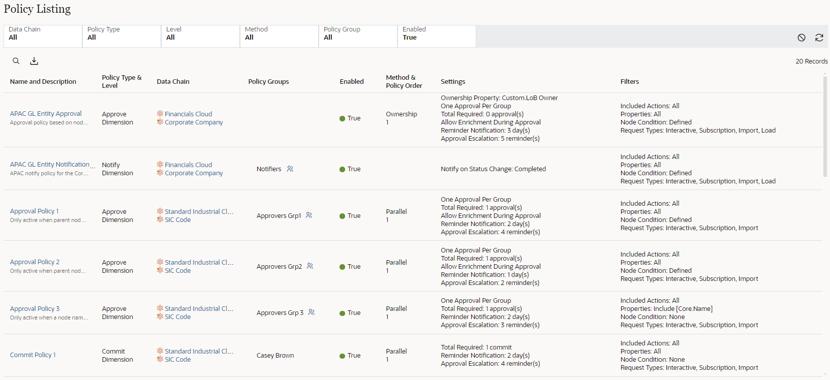

정책 목록
정책을 보려면 다음 필터 중에서 선택합니다.
  • 데이터 체인: 모두를 선택하거나 애플리케이션, 차원, 계층 세트 또는 노드 유형 중에서 선택합니다. 이 필터를 사용하여 정책이 정의된 레벨을 선택합니다.
  • 정책 유형: 승인, 커밋 또는 통지를 선택합니다.
  • 레벨: 모두, 애플리케이션, 차원, 계층 세트 또는 노드 유형을 선택합니다. 이 필터를 사용하여 정책이 설정된 데이터 체인 객체를 선택합니다.
    예를 들어 데이터 체인 필터에서 기업 Planning 애플리케이션을 선택하고 레벨 필터에서 계층 세트를 선택하여 기업 Planning 애플리케이션의 모든 계층 세트에 대한 모든 정책을 봅니다.
  • 방법: 모두, 병렬, 직렬, 소유권 또는 관리 계층을 선택합니다.
  • 정책 그룹: 모두 또는 특정 사용자나 그룹을 선택합니다.
    팁:
  • 사용: 모두, True 또는 False를 선택합니다.
정책 목록 보고서 예
