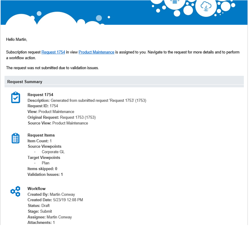

  • 사용으로 설정된 경우(시스템 설정 구성에서 구독 요청 파일 첨부 참조) 구독 통지에는 구독에서 요청 항목을 첨부파일로 생성하는 데 사용된 요청 파일도 포함됩니다. 첨부파일을 검토하여 요청에서 변경사항 미리보기 및 잠재적인 이슈를 확인할 수 있습니다. 요청 파일 첨부파일 검토를 참조하십시오.
예를 들어 아래 통지는 구독 요청이 생성되었으며 레코드를 건너뛰지 않았음을 표시합니다. 즉, 모든 항목이 등록 요청에 성공적으로 로드되었지만 제출하기 전에 일부 항목에 대해 여전히 작업을 수행해야 할 수도 있습니다. 예를 들어 이 구독 요청에는 요청을 제출하려면 먼저 해결해야 하는 검증 이슈가 있습니다. 자세한 정보를 보려면 통지의 요청 링크를 눌러 요청을 열 수 있습니다.
위에 나열된 필드와 통지를 표시하는 스크린샷
