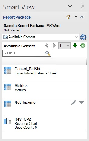

    Figure 24-24에서는 이전 단계에서 추가한 새 콘텐츠인 Net_Income이 사용가능 콘텐츠 패널에 표시되는 것을 보여줍니다.
    Figure 24-24 새 사용가능 콘텐츠 Net_Income이 목록에 추가됨
    새 사용가능 콘텐츠 Net Income이 사용가능 콘텐츠 패널의 목록에 추가됨
