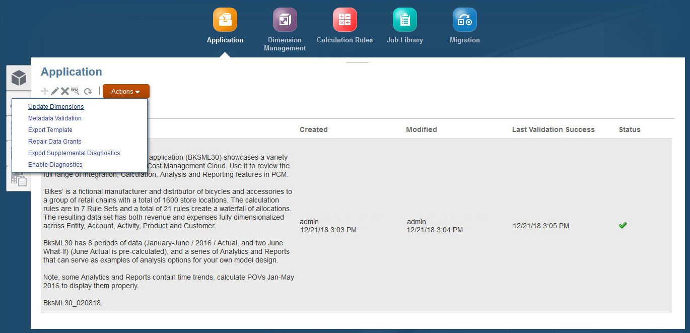

적절한 보안 프로비저닝이 있는 경우 수익성 애플리케이션 콘솔을 사용하여 애플리케이션을 추가 및 관리할 수 있습니다. 작업 메뉴가 열린 상태로 콘솔이 다음과 같이 표시됩니다.
그림 6-1 수익성 애플리케이션 콘솔, 애플리케이션 탭
다음 텍스트에 설명된 수익성 애플리케이션 콘솔, [애플리케이션] 탭입니다.

    수익성 애플리케이션 프로그램 콘솔이 표시됩니다(그림 6-1).

    애플리케이션 탭에는 애플리케이션, 애플리케이션 생성 날짜 및 수정 날짜가 나열됩니다.
    애플리케이션 탭에는 여기 나열된 컨트롤이 일부 또는 모두 포함됩니다. 자세한 컨트롤을 확인하려면 누르십시오.

  6. 선택사항: 작업을 눌러 차원 업데이트, 메타데이터 검증, 템플리트 익스포트, 데이터 권한 복구, 보충 진단 익스포트 및 진단 사용과 같은 다양한 애플리케이션 작업을 수행합니다.
