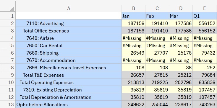

Figure 8-1 Flexibel formulier zonder onderdeel "7690: maaltijden"

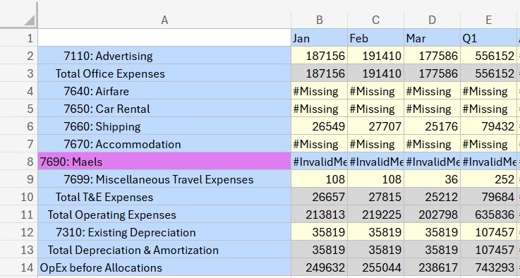

U ziet dat het onderdeel "7690: maaltijden'" niet op het formulier aanwezig is, dus u kunt het toevoegen. U voegt een rij in het raster in en begint te typen, maar u maakt een spelfout. Na het vernieuwen wordt in Smart View de rij voor u aangeroepen waarin de onderdeelcellen zijn gemarkeerd en in de gegevenscellen '#InvalidMember' wordt getoond.
Figure 8-2 Flexibel formulier met gemarkeerde rij met ongeldig onderdeel

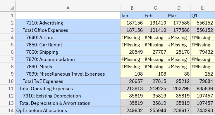

Nadat u de spelfout hebt gecorrigeerd, voert u een vernieuwingsbewerking uit. U ziet dat het flexibele formulier juist wordt weergegeven, met de geldige namen van onderdelen en geldige gegevens.
Figure 8-3 Flexibel formulier met gecorrigeerde fout en weergave van geldige onderdelen

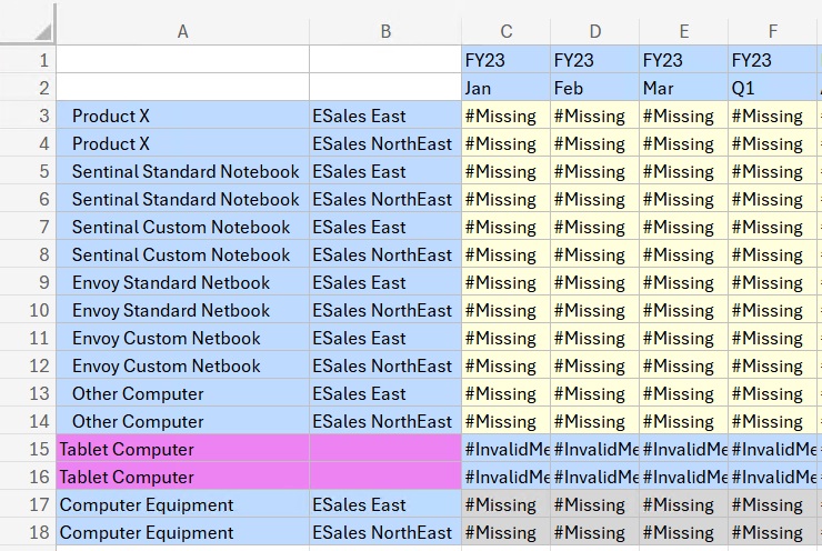

#InvalidMember wordt in het flexibele formulier in Smart View weergegeven als een rij of kolom meerdere onderdelen bevat en u geen onderdeel in een onderdeelcel in die rij of kolom hebt ingevoerd. In het volgende voorbeeld bevatten de rijen twee dimensies. Na rij 14 hebt u twee rijen toegevoegd. De onderdelen van de dimensie 'Product' in kolom A, rij 15 en 16, zijn correct getypt. Maar u hebt geen invoer getypt in dezelfde rijen van kolom B. In deze cellen ontbreekt de naam van het onderdeel van de dimensie 'Entiteit'. Dit is het resultaat na het vernieuwen.
Figure 8-4 Flexibel formulier met ontbrekende namen van onderdelen in kolom B, rij 15 en 16
Om dit probleem op te lossen, voegt u de juiste onderdelen toe, "ESales East" en "ESales NorthEast", in kolom B, rij 15 and 16, en voert u een vernieuwingsbewerking uit.

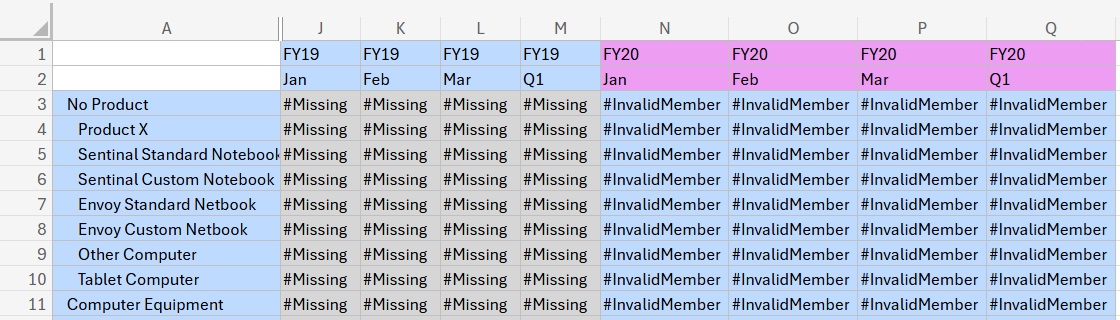

In het volgende geval is de optie "Flexibel buiten formulierdefinitie" niet geselecteerd voor de dimensie 'Jaar' in de kolom. De kolommen 'Boekjaar 17' en 'Boekjaar 18' zijn verborgen. U voegt vier kolommen toe en voert 'Boekjaar 20' in de eerste rij in en 'Jan', 'Feb', 'Mrt' en 'K1' in de eerste rij. Daarna voert u een vernieuwingsbewerking uit. U ziet hieronder dat kolommen 'N' tot en met 'O' nu ongeldige onderdelen bevat.
Figure 8-5 "Flexibel buiten formulierdefinitie" is niet geselecteerd en het onderdeel valt buiten de formulierdefinitie.
Dit kan worden verholpen als de servicebeheerder de optie Flexibel buiten formulierdefinitie voor de dimensie 'Jaar' selecteert. Wanneer deze optie is geselecteerd voor het formulier, kunt u de onderdelen invoeren die buiten de formulierdefinitie vallen. Voer daarna een vernieuwingsbewerking uit en de onderdelen blijven in het flexibele formulier aanwezig.
