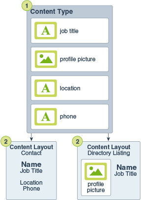

Typ zawartości jest to struktura używana do określenia, które informacje mają zostać zawarte w elemencie zawartości. Na poniższym rysunku jest pokazywane, że z typami zawartości (1) mogą być powiązane układy (2), które określają, w jaki sposób typy te są pokazywane i jakie informacje są używane w konkretnym układzie. Na przykład chcemy, aby na liście zawierającej dane kontaktowe pracowników był pokazywany tylko podzbiór informacji, lecz w innym miejscu w serwisie mają być wyświetlane zdjęcie pracownika, lokalizacja i nazwa typu stanowiska. Po utworzeniu elementu zawartości przy użyciu typu zawartości, można wyświetlić podgląd i zobaczyć, jak ten element będzie wyglądał dla różnych układów.
rysunek przedstawiający relację między typami zawartości i układami zawartości, jak opisano w tekście
