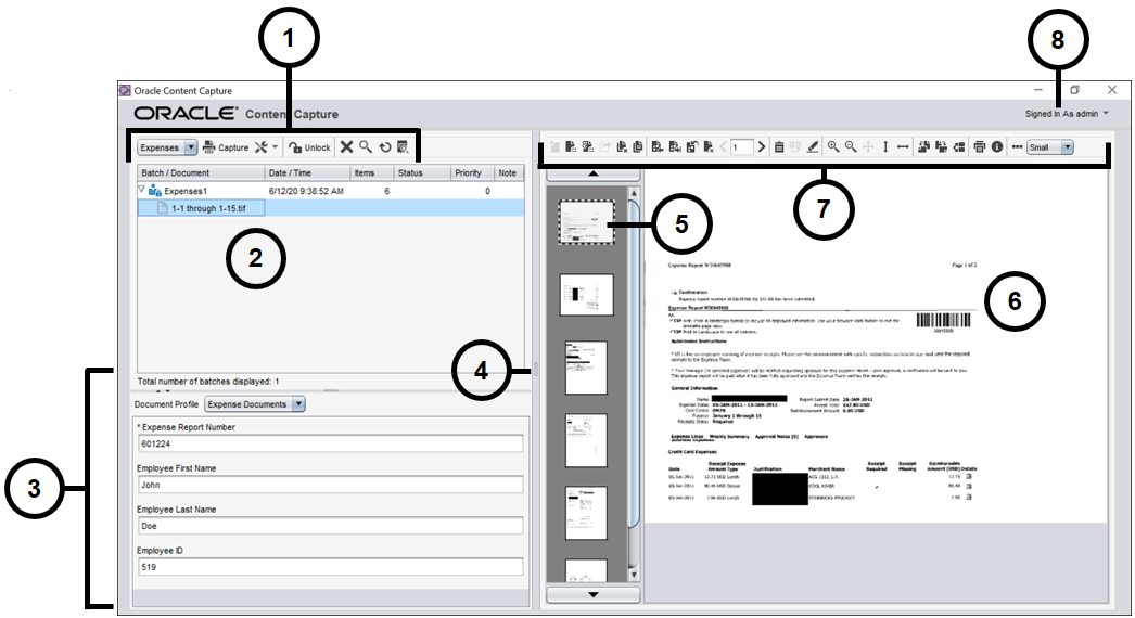

O seu Cliente do Content Capture é onde digitaliza e importa documentos. Também pode indexar e reorganizar os documentos aqui. Observe agora como se parece o Cliente do Content Capture e o que pode fazer.
| Item | Descrição |
| 1 | Na barra de tarefas de batch, pode selecionar batches, documentos e anexos. Os ícones na barra de tarefas permitem-lhe executar ações como selecionar um perfil de cliente, capturar documentos, alterar as definições de captura, bloquear ou desbloquear batches, etc. Consulte Noções sobre as Funcionalidades do Cliente do Content Capture para obter mais detalhes. |
| 2 | Mostra uma lista de batches, juntamente com os respetivos documentos e anexos. Quando selecionar um batch na secção de batch, as informações de batch são apresentadas na secção direita para visualização ou edição. |
| 3 | Mostra as propriedades de um documento selecionado como o número de relatório de despesas, nome próprio e apelido do empregado e a ID do empregado. Estas propriedades funcionam como metadados para a indexação de documentos para tornar os documentos facilmente pesquisáveis no repositório do Oracle Content Management. |
| 4 | Arraste a rotina de tratamento de redimensionamento para a esquerda ou para a direita para aumentar ou diminuir o tamanho da apresentação do documento com o qual está a trabalhar. |
| 5 | Mostra miniaturas das páginas no documento selecionado. |
| 6 | Mostra uma visualização completa da página selecionada num documento. |
| 7 | A barra de tarefas de documento, que lhe fornece um número de ícones para executar estas tarefas:
| 8 | Este menu de utilizador permite-lhe configurar preferências do digitalizador e outras preferências de cliente, aceder ao auxílio e às informações da versão de software e sair da aplicação. |
