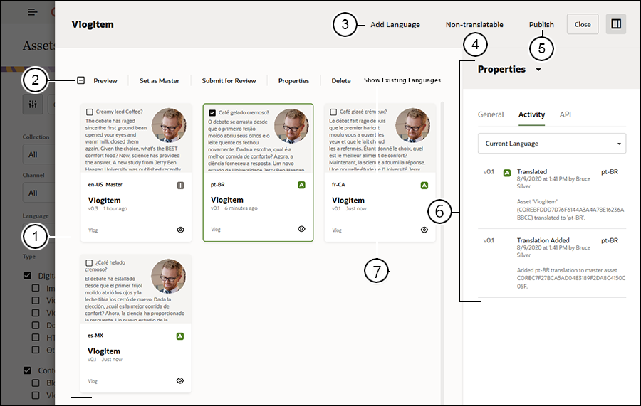

Para aceder a opções adicionais quando trabalhar com ativos de língua, escolha Gerir Línguas no menu do botão direito do rato ou o menu Línguas na barra de ações para abrir um painel deslizante que lista todos os ativos de língua atuais para um item de conteúdo e o respetivo estado. Selecionar um ativo de língua ativa um menu do cabeçalho de apresentação com várias opções.
| Item | Descrição |
| 1 | Ativos de língua — lista todas as línguas de um item de conteúdo. |
| 2 | Menu de cabeçalho de apresentação — ativa opções quando um ativo ou ativos são selecionados. As opções variam consoante o estado do ativo e número de ativos selecionados. Incluem:
| 3 | Acrescentar Língua — abre um painel extensível para começar a traduzir um ativo numa nova língua. |
| 4 | Não traduzível — retira todas as traduções e deixa apenas a Língua Principal. |
| 5 | Publicar — abre um painel extensível para publicar o ativo. |
| 6 | Secção Propriedades — detalha as propriedades do ativo de língua selecionada. |
| 7 | Filtro de Apresentação de Línguas — permite escolher quais as línguas apresentadas:
